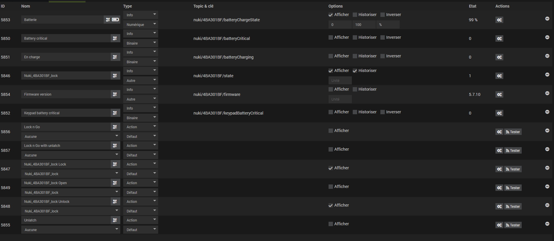

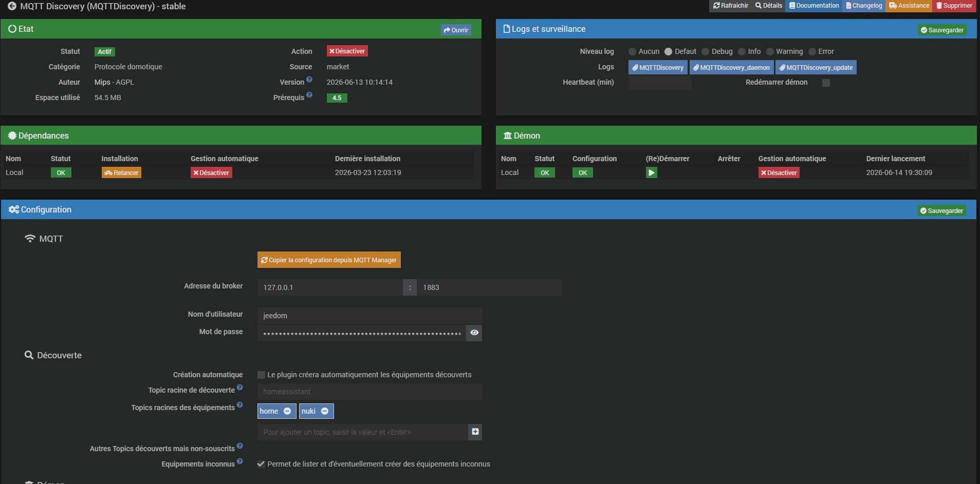

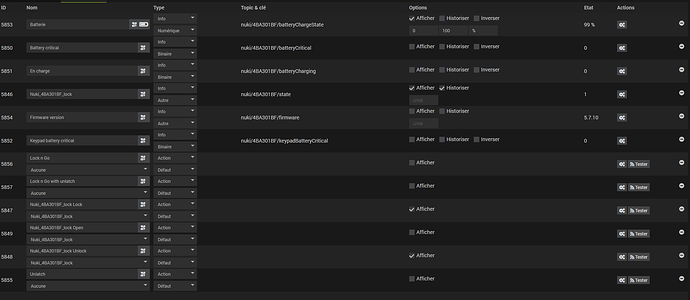

J’ai installé une Nuki Smart lock ultra.
Pour l’instant je remonte les infos par wifi/mqtt en utilisant mqtt discovery.
Presque toutes les infos remontent, sauf une qui m’intéresse :
elle fournit beaucoup d’infos et me permettrait d’identifier si le verrouillage est fait au moyen d’une empreinte ou de la flèche du keypad (pour activer ou pas l’alarme).
Est-ce possible de l’intégrer d’une manière ou d’une autre ?
D’avance merci
Les logs sont vides. D’ailleurs les autres infos/commandes remontent parfaitement.
Celle qui manque a un format particulier, avec plusieurs infos séparées par des virgules, est-ce la raison de la non-reconnaissance ?

Pour les infos de découverte c’est à coller (sans formater) directement dans un bloc Texte préformaté (bouton </>)
{"lock":{"nuki_4BA301BF_lock":{"~":"nuki/4BA301BF","avty_t":"~/connected","pl_avail":"true","pl_not_avail":"false","dev":{"ids":"[4BA301BF]","mf":"Nuki","name":"Home","mdl":"Smart Lock Ultra"},"name":"","uniq_id":"4BA301BF_lock","cmd_t":"~/lockAction","pl_lock":"2","pl_unlk":"1","pl_open":"3","qos":2,"stat_t":"~/state","stat_locked":"1","stat_locking":"4","stat_unlocked":"3","stat_unlocking":"2","stat_open":"5","stat_opening":"7","stat_jam":"254","val_tpl":"{% if value == \"6\" %}3{% else %}{{value}}{% endif %}"}},"binary_sensor":{"nuki_4BA301BF_lock_battery_critical":{"~":"nuki/4BA301BF","avty_t":"~/connected","pl_avail":"true","pl_not_avail":"false","dev":{"ids":"[4BA301BF]"},"name":"Battery critical","uniq_id":"4BA301BF_lock_battery_critical","dev_cla":"battery","ent_cat":"diagnostic","stat_t":"~/batteryCritical","pl_off":"false","pl_on":"true"},"nuki_4BA301BF_battery_charging":{"~":"nuki/4BA301BF","avty_t":"~/connected","pl_avail":"true","pl_not_avail":"false","dev":{"ids":"[4BA301BF]"},"name":"Battery charging","uniq_id":"4BA301BF_battery_charging","dev_cla":"battery_charging","ent_cat":"diagnostic","stat_t":"~/batteryCharging","pl_off":"false","pl_on":"true"},"nuki_4BA301BF_keypad_battery_critical":{"~":"nuki/4BA301BF","avty_t":"~/connected","pl_avail":"true","pl_not_avail":"false","dev":{"ids":"[4BA301BF]"},"name":"Keypad battery critical","uniq_id":"4BA301BF_keypad_battery_critical","dev_cla":"battery","ent_cat":"diagnostic","stat_t":"~/keypadBatteryCritical","pl_off":"false","pl_on":"true"}},"sensor":{"nuki_4BA301BF_battery_percent":{"~":"nuki/4BA301BF","avty_t":"~/connected","pl_avail":"true","pl_not_avail":"false","dev":{"ids":"[4BA301BF]"},"name":"Battery","uniq_id":"4BA301BF_lock_battery_percent","dev_cla":"battery","ent_cat":"diagnostic","stat_t":"~/batteryChargeState","stat_cla":"measurement","unit_of_meas":"%"},"nuki_4BA301BF_fw_version":{"~":"nuki/4BA301BF","avty_t":"~/connected","pl_avail":"true","pl_not_avail":"false","dev":{"ids":"[4BA301BF]"},"name":"Firmware version","uniq_id":"4BA301BF_fw_version","icon":"mdi:wrench","ent_cat":"diagnostic","stat_t":"~/firmware"}},"button":{"nuki_4BA301BF_unlatch_button":{"~":"nuki/4BA301BF","avty_t":"~/connected","pl_avail":"true","pl_not_avail":"false","dev":{"ids":"[4BA301BF]"},"name":"Unlatch","uniq_id":"4BA301BF_unlatch_button","cmd_t":"~/lockAction","pl_prs":"3","qos":2},"nuki_4BA301BF_lockngo_button":{"~":"nuki/4BA301BF","avty_t":"~/connected","pl_avail":"true","pl_not_avail":"false","dev":{"ids":"[4BA301BF]"},"name":"Lock 'n' Go","uniq_id":"4BA301BF_lock_n_go_button","cmd_t":"~/lockAction","pl_prs":"4","qos":2},"nuki_4BA301BF_lock_n_go_unlatch":{"~":"nuki/4BA301BF","avty_t":"~/connected","pl_avail":"true","pl_not_avail":"false","dev":{"ids":"[4BA301BF]"},"name":"Lock 'n' Go with unlatch","uniq_id":"4BA301BF_lock_n_go_unlatch_button","cmd_t":"~/lockAction","pl_prs":"5","qos":2}}}

Avec MQTT Manager, je n’ai aucun problème :

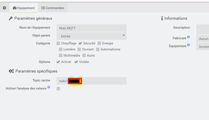

Préalable

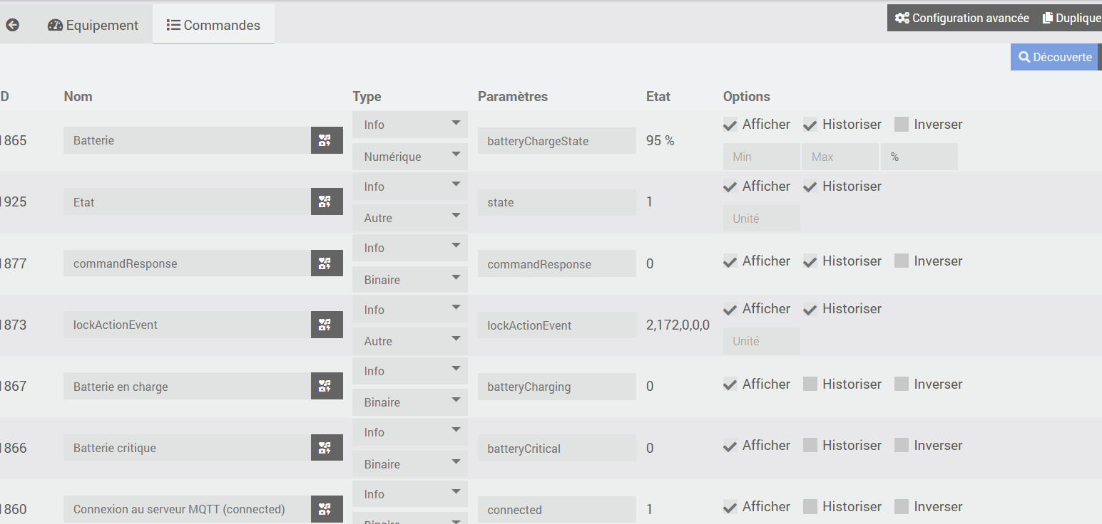

Il semble pas possible d’avoir lockActionEvent directement dans MQTTDiscovery.
Il faut donc récupérer l’info par mqtt2 ou jMQTT.

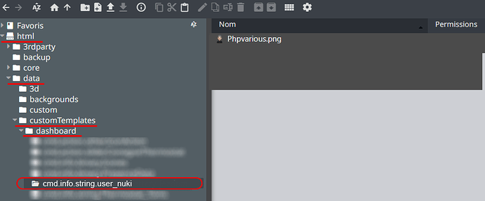

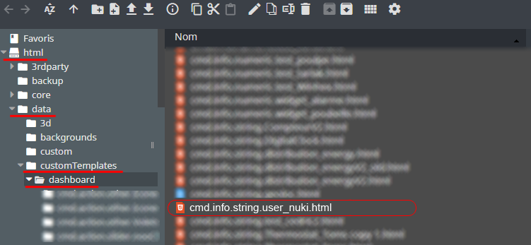

1) Widget
Supprimer l’extension .txt puis déposer dans data/customTemplates/dashboard/
cmd.info.string.user_nuki.html.txt (3,4 Ko)
Créer ensuite le dossier cmd.info.string.user_nuki dans ce même dossier, c’est dans ce dossier qu’il faudra ajouter vos images perso des users.
Attention, les images custom devront avoir un nom bien défini en fonction du name que vous aurez paramétré dans authId. (plus de détails en section 4)
Exemple pour cet authId
1111 => array('type' => 'keypad_user', 'name' => 'Phpvarious'),
J’aurais donc une image Phpvarious.png a mettre dans le dossier cmd.info.string.user_nuki

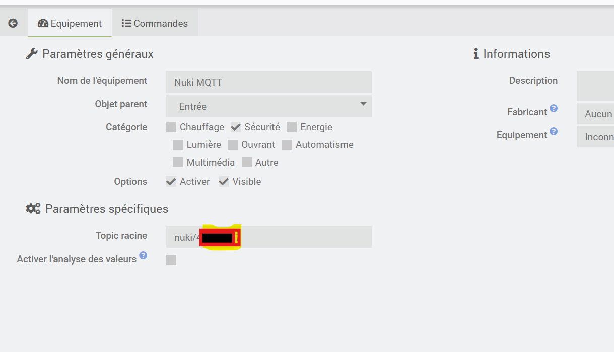

2) Virtuel ou équipement
Pour ma part je n’ai pas créé de virtuel juste pour cette commande, étant sur le plugin mqtt2 j’ai juste ajouter une commande Info/Autre (possible aussi sur Jmqtt) que j’ai nommée LastUser.
Attribuer lui le widget précédemment mis en place.
