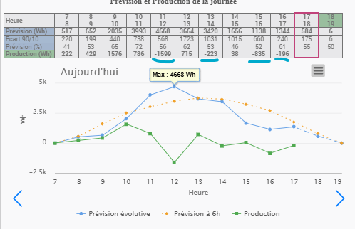

depuis quelques temps j’ai un soucis au niveau des remontées de production sur le plugin solcast, j’ai des valeurs négatives :

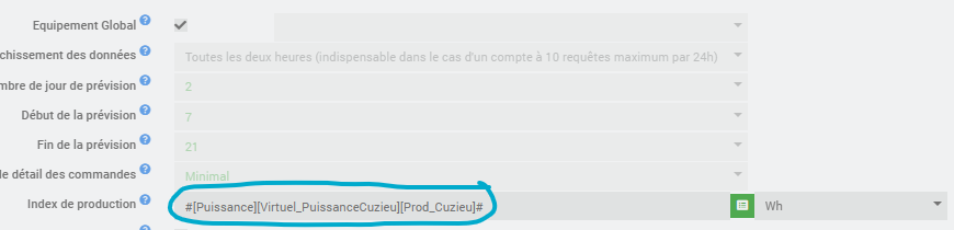

La valeur utilisée :

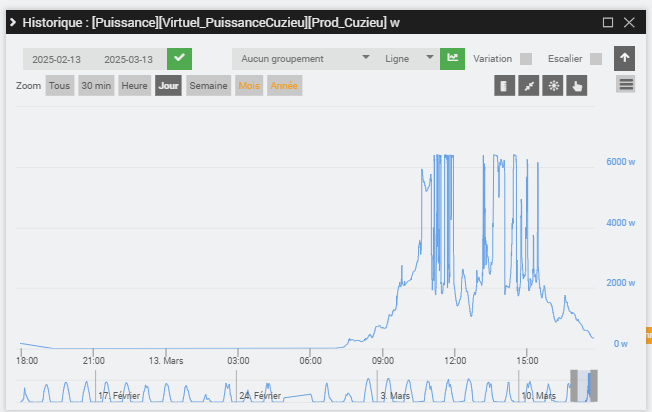

et l’historique de cette valeur :
Au vu de l’historique de la commande tout semble OK.
Vous avez une idée d’où peut venir mon problème ?

Il est très étonnant (impossible) que ce soit OK avec cette commande depuis le début puisque c’est une puissance.
Le plugin attend un index c’est à dire une « quantité » de production.
L’index est en Wh (ou kWh) et non en W qui lui est une puissance à un instant T.
Bonjour, merci pour ton aide et en effet je n’utilisais pas la bonne commande…
Désolé
