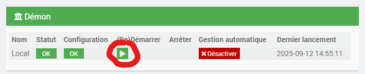

Avez-vous bien redémarré le démon après avoir changé le niveau de log, comme écrit à l’étape 7 ?
Merci d’avoir pris le temps de répondre.
Oui j’ai bien redémarré le démon :
