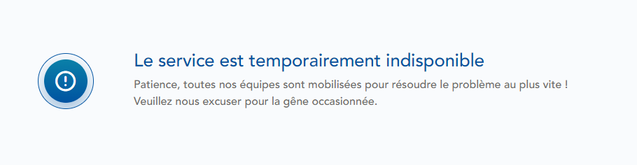

Ok noté! effectivement le client particulier est bien hs ce jour.

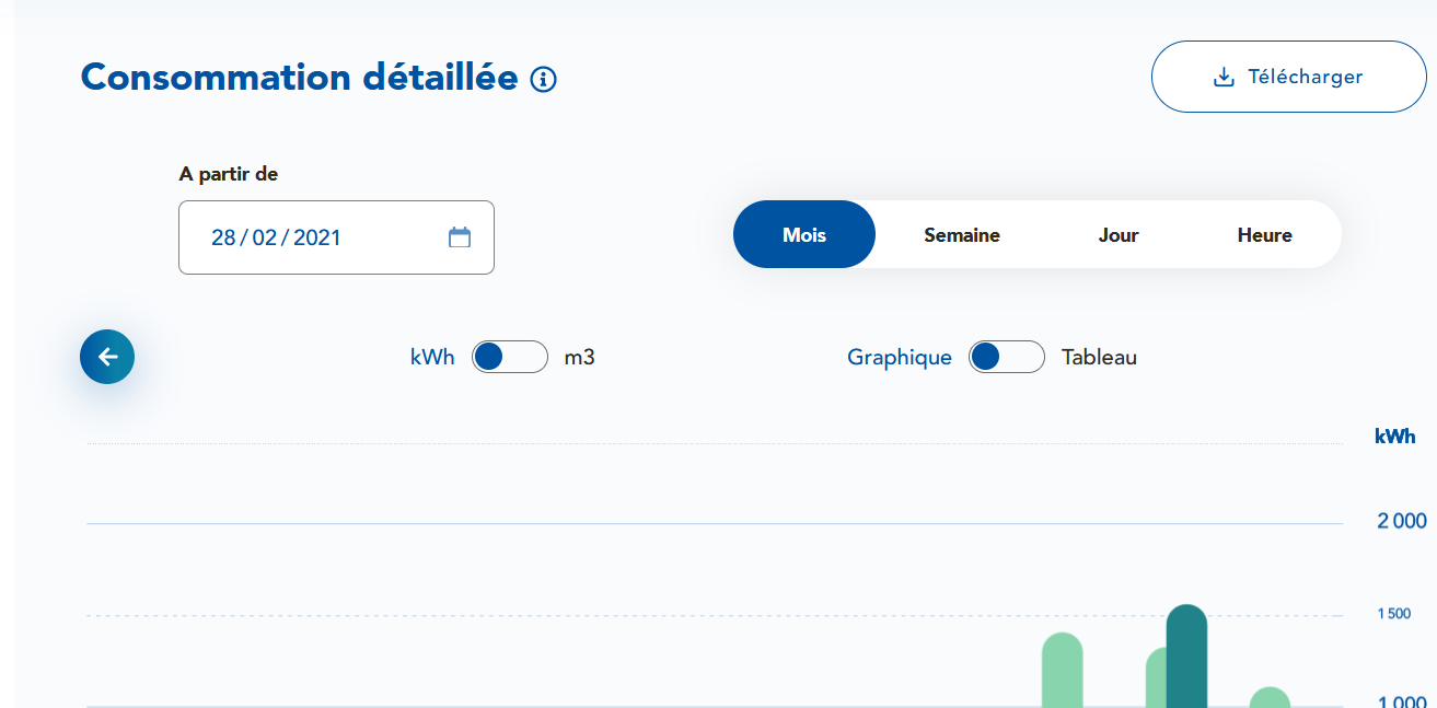

J’ajoute que j’avais le même output hier, lors de l’installation, j’avais laisser le doute sur la comparaison de la date de validité de l’accès, mais sur le client web particulier, j’avais bien les données quotidienne.
