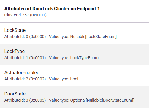

Cependant j’ai appairé une Nuki Smart Lock Pro (génération 5), le Nuki Door Sensor lié à cette serrure ne remonte pas dans les commandes de l’équipement dans jeedom. Il remontait correctement sous HA. Il fait partie du cluster 257 (ci-dessous une copie écran de Matter Server)
Je suis allé « bidouiller » dans le fichier « cluster_map.json » du plugin, mais mis à part la création de la commande info dans l’équipement, je n’ai pas de retour d’état :

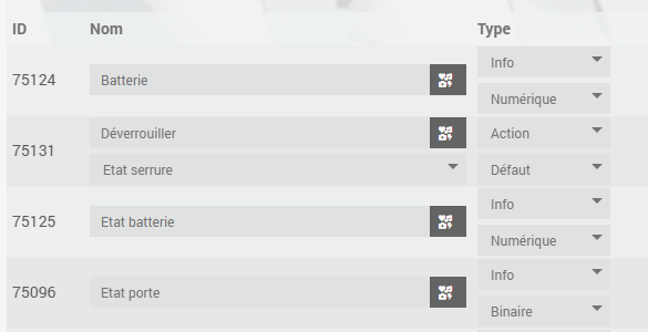

Je suppose qu’il y a autre chose à modifier pour que cela fonctionne ?
mets à jour et dis moi si ça corrige
Bonjuor,
Il faut mettre aussi à jour les dépendances et relancer le deamon ?
juste relancer le démon et synchroniser
Super, ça fonctionne.
