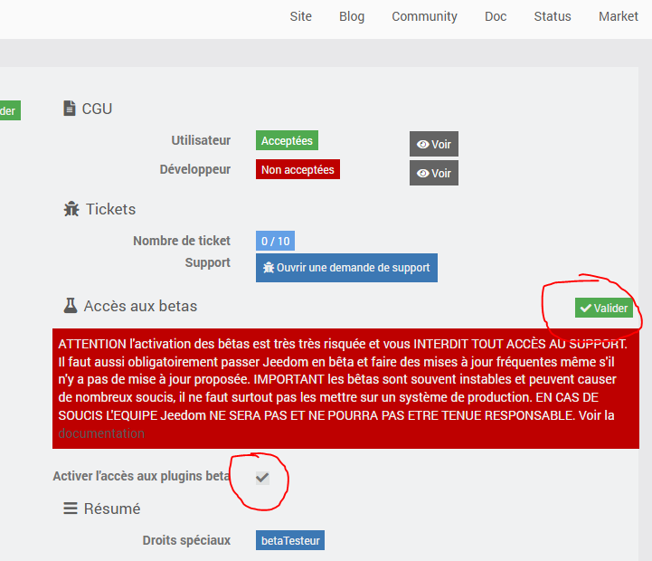

Je vais peut-être passer pour un noob, mais comment faire pour installer la Beta ? :slight_smile:
Faut-il que je désinstalle ou bien puis-je mettre à jour avec une Beta ?

Il faut activer l’option depuis le market dans votre profil pour pouvoir installer un plugin beta
non vous pouvez installer par dessus une version stable

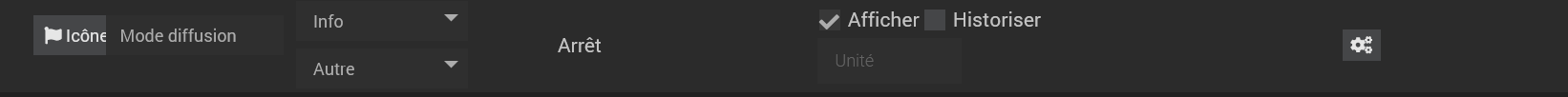

Finalement je me suis dit qu’en utilisant la version Beta et en rajoutant des commande avec les LogicalID pour les commandes du diffuseur, cela devrait fonctionner.

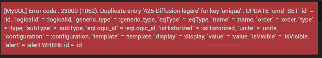

Alors, oui, cela fonctionne pour la partie « commande » du diffuseur. Mais j’ai une erreur sur un doublon sur une clef unique dont voici le message.
Et j’ai cette erreur à chaque passage du Cron également, ce qui est logique puisqu’il met à jour la BDD MySql avec ce doublon.
Bonjour Jérôme je fais des petites recherches pour comprendre ce que je disais plus haut et dans la class de MerosSync je me suis demander pourquoi il était question de « Lightmode » dans la gestion du « spray » (code ci-dessous) :
        # Spray Mode
        if( $_device['spray'] )
          if (is_array($_device['spraymodes']))
            foreach ($_device['spraymodes'] as $key => $value)
              $cmd = $_eqLogic->getCmd(null, 'lightmode_'.$key);
              if (!is_object($cmd))
                  log::add('MerosSync', 'debug', 'syncMeross: - Add cmd=spray_'.$key);
                  $cmd = new MerosSyncCmd();
                  $cmd->setName($value);
                  $cmd->setType('action');
                  $cmd->setSubType('other');
                  $cmd->setIsVisible(1);
                  $cmd->setIsHistorized(0);
                  $cmd->setTemplate('dashboard', 'default');
                  $cmd->setTemplate('mobile', 'default');
                  $cmd->setLogicalId('spray_'.$key);
                  $cmd->setEqLogic_id($_eqLogic->getId());
              } else
                log::add('MerosSync', 'debug', 'syncMeross: - Update cmd=spray_'.$key);
              $cmd->setOrder($order);
              $cmd->save();
              $order++;
Je ne sais pas si cela peut apporter quelque chose.
En tous cas je vais essayer de modifier pour voir et je reviens pour dire s’il y a du nouveau.
:slight_smile:
Je reviens pour une info pour Jérôme :
Dans le fichier « MerosSync.class.php » à la ligne 965 :
Changer : $cmd = $eqLogic->getCmd(null, 'lightmode_‹ .$key);
en : $cmd = $eqLogic->getCmd(null, 'spray_ ›.$key);
Cela permet d’avoir les commandes correctes au moment de la création et tout semble fonctionner correctement.
