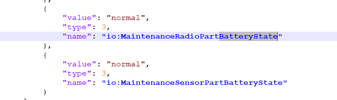

J’ai regardé ce que tu m’as envoyé et le soucis est que le niveau de battery remonte sous forme de text : low, normal et full (à priori) … je ne sais pas trop quelle valeur positionner :
  • full : 100%
  • normal : 50%
  • low : 20%
une idée ?
@chris94440
Meme pas sur que ca remonte un « full » … Je viens de mettre des piles neuves, et c’est « normal ». J’ai peur que l’on ai que deux état, vert et rouge :slight_smile:
Sur internet j’ai trouvé les 3 valeurs mais sans convictions
j’ai posé la question sur le forum tahoma somfy, sans grand espoir

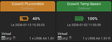

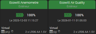

J’ai un peu fait le même constat sur l’état de piles dans des capteurs de température ECOWITT (Station météo).
Le JSON remonte :
"ch_pm25":[{
	"channel":	"1",
	"PM25":	"6.0",
	"PM25_24H":	"4.1",
	"PM25_RealAQI":	"25",
	"PM25_24HAQI":	"17",
	"battery":	"5"
}],"ch_temp":[{
	"channel":	"1",
	"name":	"Temp. Bassin",
	"temp":	"1.3",
	"unit":	"C",
	"battery":	"5"
Avec des niveaux de batteries allant de 1 à 5 (ce qui est déjà mieux) et correspond grosso-modo aux petites barres d’indication que l’on peut voir sur leur application.
Je récupère ces indicateurs que je multiplie par 20 histoire d’avoir un 100% quand c’est à 5 barres.
Ce n’est pas des plus précis, mais me permet tout de même d’avoir une remontée dans les équipements Jeedom
Du coup je sais pas trop si cela vaut le coup de gérer cela en mode battery car l’info sera vraiment pas top…mais si tu le. Eux qd même je le fais sans soucis
