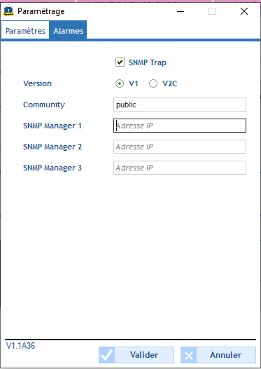

Je cherche à remonter des informations depuis des équipements et logiciel bodet via le protocole SNMP.
Quelqu’un peut t’il m’expliquer si le plugin snmp3 est adapté et comment procéder.
Voici les caractéristiques à remplir côté logiciel pour exemple :
Merci pour votre aide
Comme noté dans l’introduction de la documentation :
Le plugin permet d’interroger (commande get) et de mettre à jour (commande set) les OIDs qui le supportent.
C’est à dire que le plugin peut interroger ou positionner un attribut (OID) d’un équipement au protocole SNMP.
Le trap est un message envoyé par l’équipement à une supervision comme une alerte ou une alarme. Le plugin ne le gère pas d’après la doc.

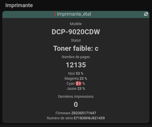

Exemple pour une imprimante:
Le superviseur SNMP interroge l’imprimante pour les informations nombre de page imprimées, % de cartouche restantes, etc…
Le plugin Brother utilise le SNMP pour la remontée d’information.

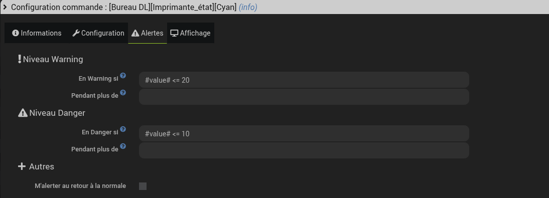

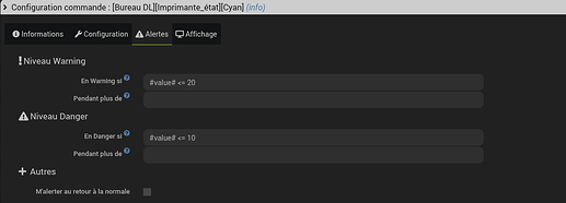

Il interroge cycliquement l’imprimante, Jeedom analyse les informations et génère les alarmes en fonction du paramétrage défini.
Alerte si la cartouche est < =20% et Danger si <=10

Les traps font parties du protocole SNMP, c’est l’équipements qui envoie le trap. Cela pourrait être défaut papier pour l’imprimante. Contrairement le port utilisé est le 162 au lieu du 161.
Il existe un plugin « SNMP Trap » développé par mika-nt28 mais je ne le connais et la documentation n’est pas disponible. Peut être une piste…
