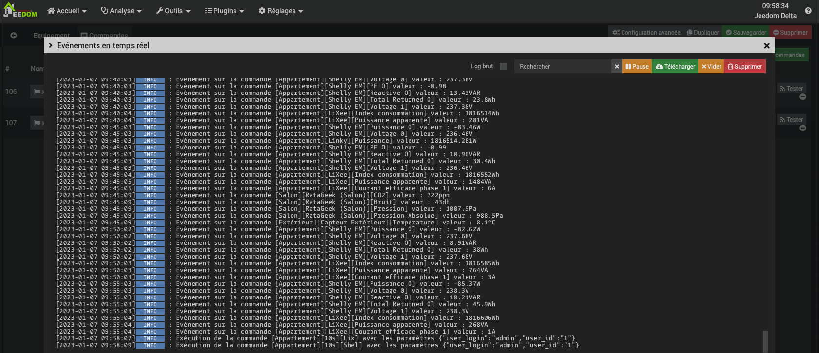

Remontée d'infos toutes les 10s
Après plusieurs années sans utiliser Jeedom j’y reviens pour gérer le surplus de mon installation solaire.
Je cherche pour cela à actualiser un module Shelly et mon Lixee toute les 10 secondes.
J’ai installé le plugin Time Manager mais je dois passer à coté de quelque chose car je n’arrive pas à rafraichir les info toutes les 10 secondes et lorsque je le fait à la main la commande s’exécute mais ne rafraichie pas les infos.
Quelle est l’évidence que je ne vois pas ? :sweat_smile:
Merci :pray:
Si vous utilisez le plugin Shelly pour votre Shelly EM → plutôt normal
Si vous utilisez le plugin-jmqtt pour votre Shelly EM → remontées instantanées.
Pour ma part, je viens de créer un scénario qui se déclenche tous les matins à 5h00. j’y ai mis une boucle qui se répète 12960 fois (126018).
dans la boucle il y a une action qui appelle la commande rafraichir de mon compteur shelly et une autre qui attend 5s.
Cela me permet d’avoir ma mesure de puissance toutes les 5s de 5h du matin jusqu’à 23h.
C’est du très gros grain, on pourrait imaginer faire un calcul sur la durée du jour mais ca fait le taf et ça résoud le défaut du module Shelly tout en gardant les fonctionnalités cloud.
