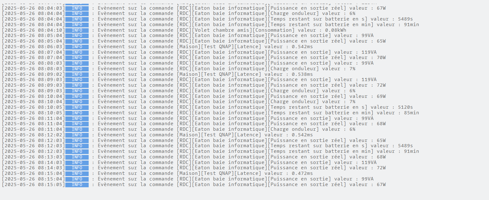

Juste, je reçois des évènements dans « Temps réel » qui, je trouve, polluent l’affichage. Pas moyen de les supprimer :

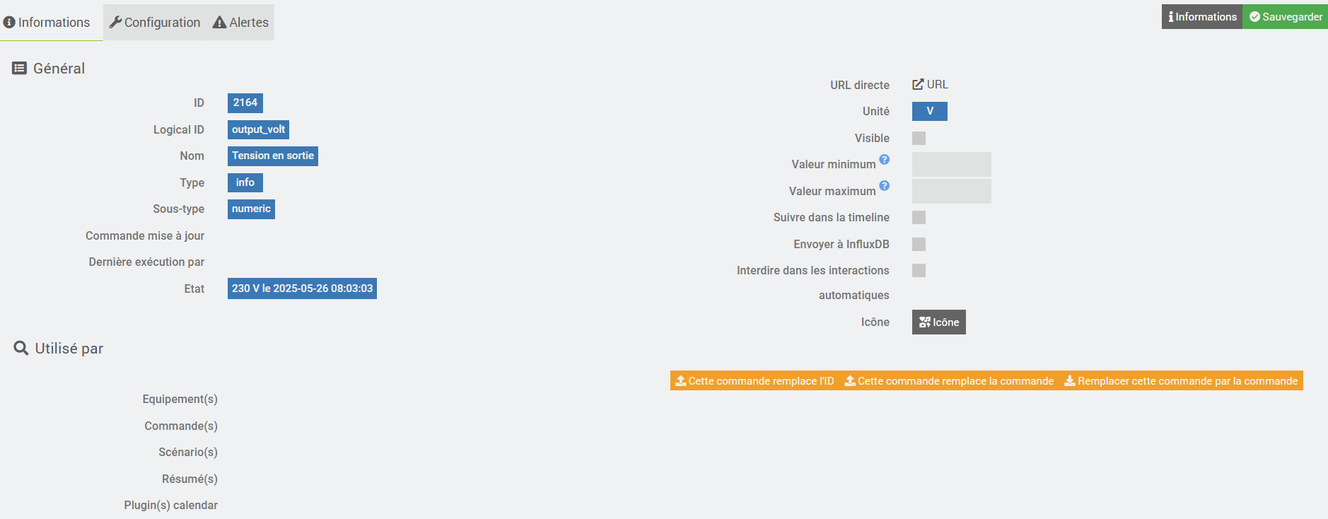

Dans les différentes commandes, j’ai décoché « visible » :

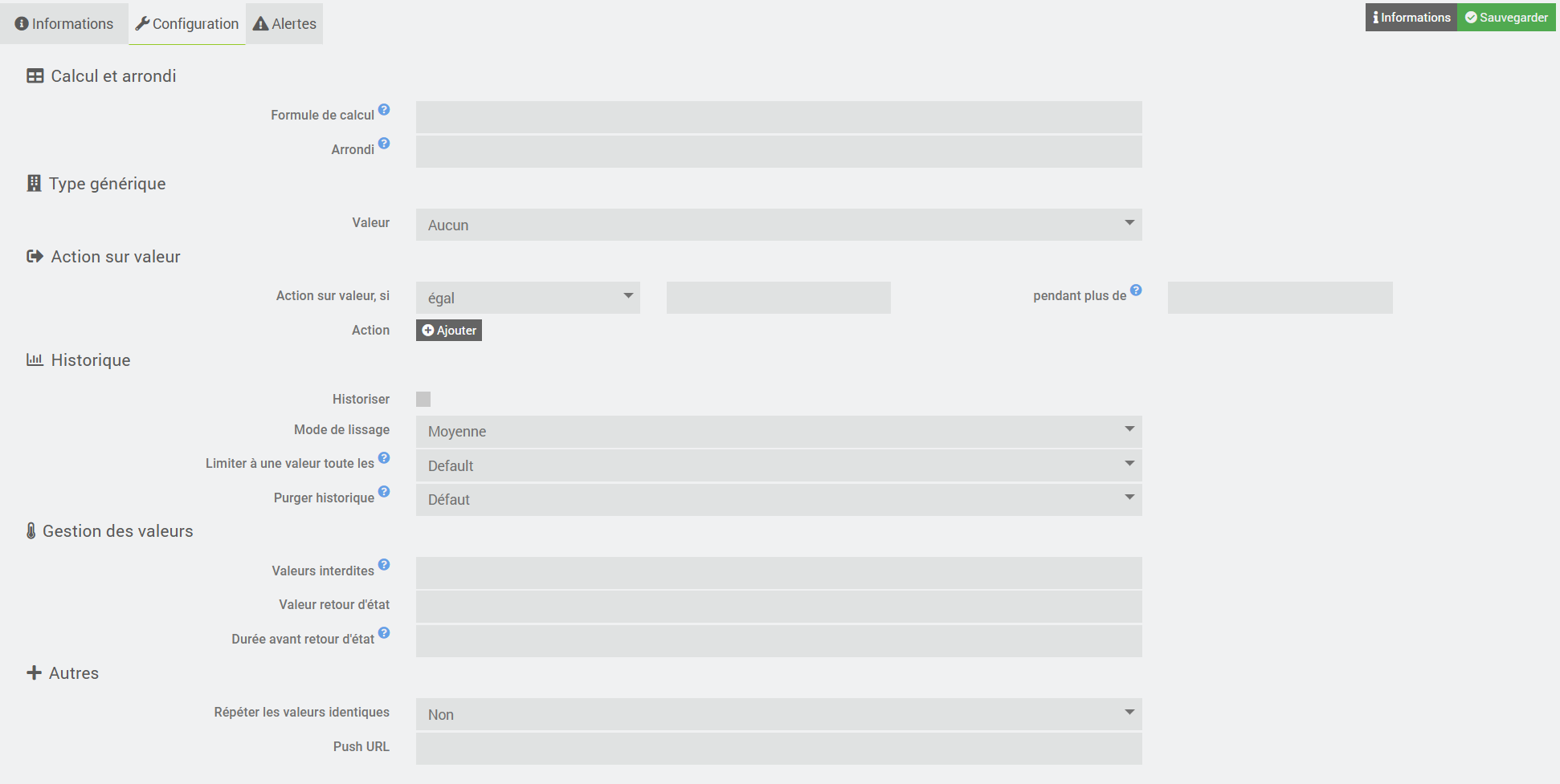

Et voici ce que j’ai comme config pour une des infos qui remonte chaque minute, à titre d’exemple :

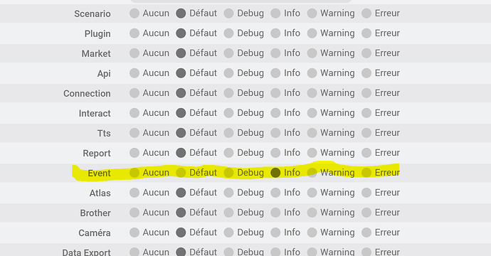

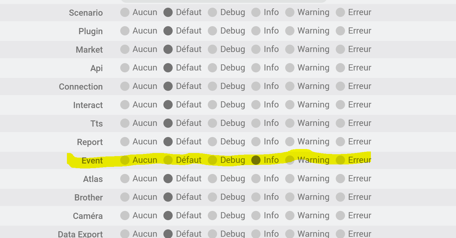

Je pense que c’est le niveau de log sur « Event » que vous devez modifier si vous ne voulez plus voir ce type de log
Merci mais si je fais cela, je n’ai plus accès à rien dans « Temps réel », ce n’est pas ce que je souhaite…

La solution de @Bonjour est la bonne et l’unique.
Ce n’est pas le plugin qui génère ce log mais le core.
Le seul autre moyen de supprimer les lignes uniquement pour un plugin en particulier c’est de désactiver l’équipement correspondant ou le plugin en question ou faire en sorte qu’il ne fasse plus de mise à jour des commandes
