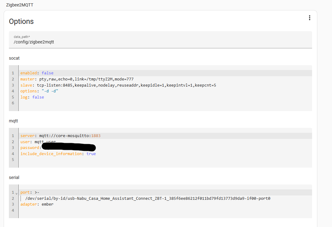

J’ai mis zigbee2mqtt sur HA et j’ai mis juste un device de temperature pour test.

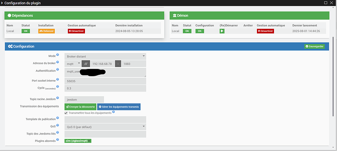

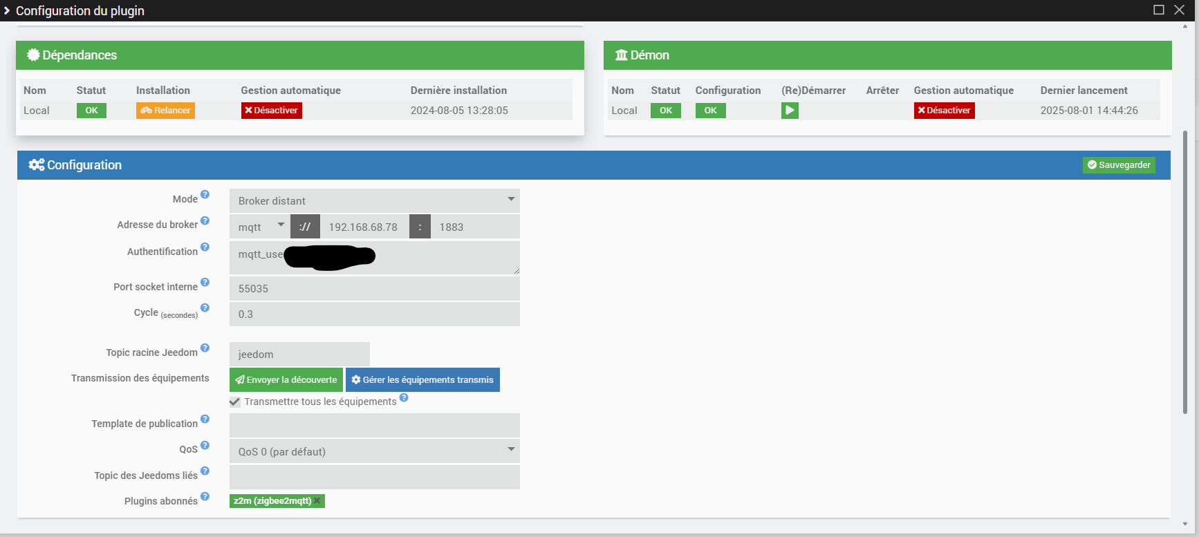

J’ai configuré Jeezigbee en distant
J’ai configuré MQTT Manager avec l’URL, le login et le password du mqtt distant

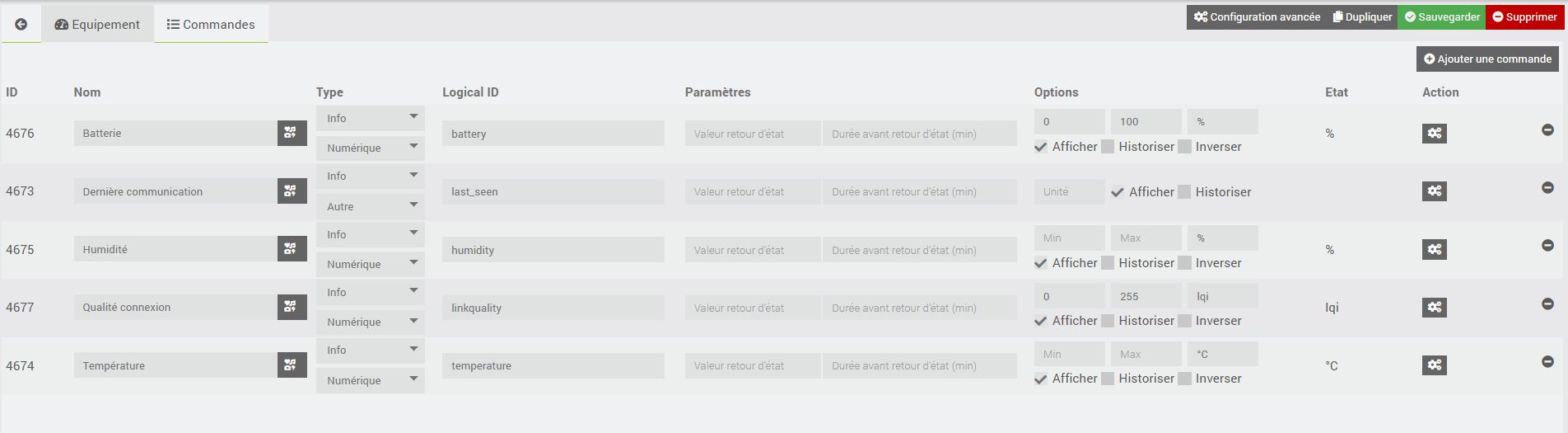

J’ai bien mon device qui remonte dans Jeezigbee mais les données sont vierge.
J’ai renseigné cette option car j’ai vu que cela pourvait etre utile et fait des reboots mais les infos ne remontent pas.
Avez vous une idée pour faire remonter les infos dans Jeedom ?

Salut, j’ai l’impression que le probleme n’est pas que mon device n’est pas decouvert, c’est que l’info ne remonte pas. Je serai preneur d’une solution sans un plugin suppémentaire.

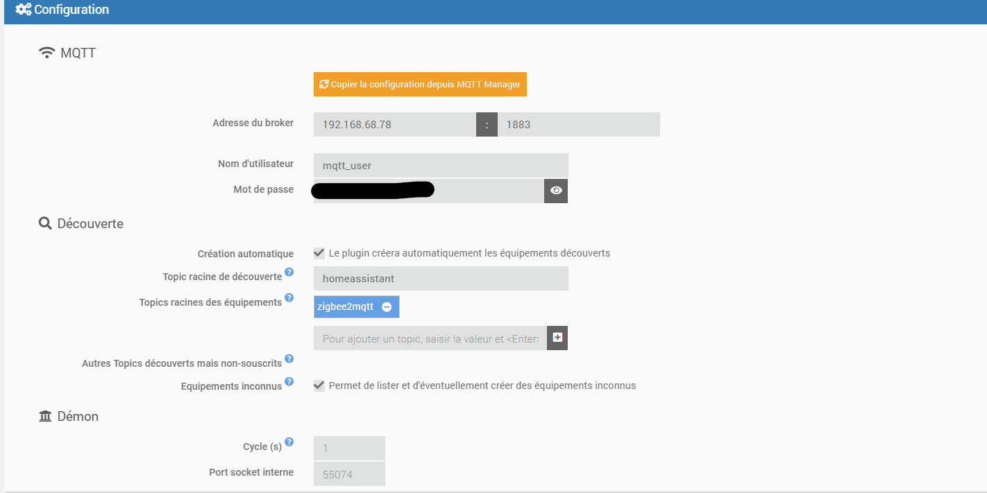

Bonjour, J’ai essayé avec le plugin MQTT Discovery.
Le probleme est toujours le meme :

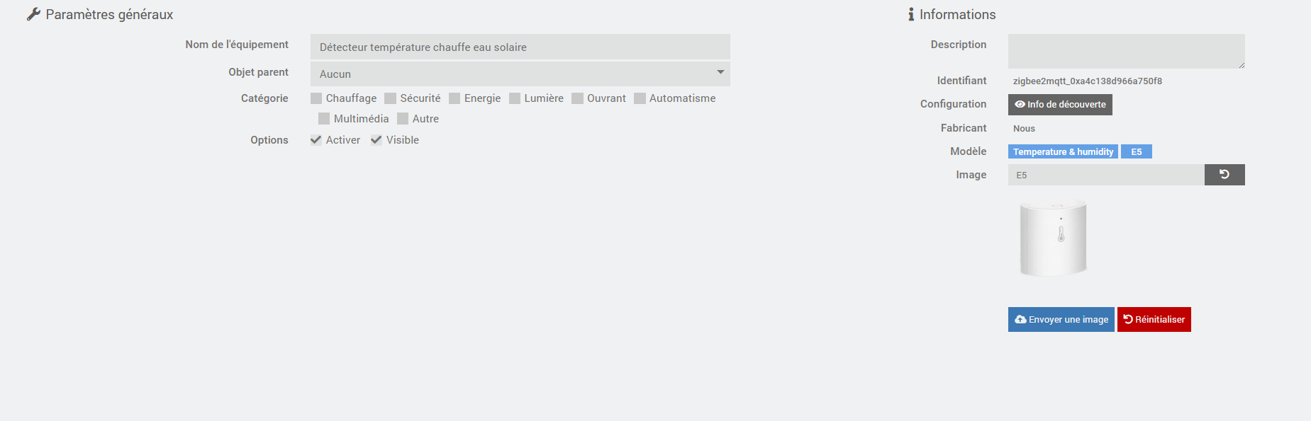

J’ai récupéré mon device :

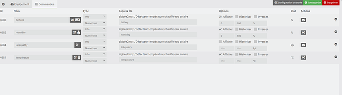

mais les infos remontées sont sans les valeurs :
{"sensor":{"temperature":{"availability":[{"topic":"zigbee2mqtt/bridge/state","value_template":"{{ value_json.state }}"}],"device":{"hw_version":1,"identifiers":["zigbee2mqtt_0xa4c138d966a750f8"],"manufacturer":"Nous","model":"Temperature & humidity","model_id":"E5","name":"Détecteur température chauffe eau solaire","via_device":"zigbee2mqtt_bridge_0x04e3e5fffe6b8574"},"device_class":"temperature","enabled_by_default":true,"object_id":"détecteur_température_chauffe_eau_solaire_temperature","origin":{"name":"Zigbee2MQTT","sw":"2.5.1","url":"https://www.zigbee2mqtt.io"},"state_class":"measurement","state_topic":"zigbee2mqtt/Détecteur température chauffe eau solaire","unique_id":"0xa4c138d966a750f8_temperature_zigbee2mqtt","unit_of_measurement":"°C","value_template":"{{ value_json.temperature }}"},"humidity":{"availability":[{"topic":"zigbee2mqtt/bridge/state","value_template":"{{ value_json.state }}"}],"device":{"hw_version":1,"identifiers":["zigbee2mqtt_0xa4c138d966a750f8"],"manufacturer":"Nous","model":"Temperature & humidity","model_id":"E5","name":"Détecteur température chauffe eau solaire","via_device":"zigbee2mqtt_bridge_0x04e3e5fffe6b8574"},"device_class":"humidity","enabled_by_default":true,"object_id":"détecteur_température_chauffe_eau_solaire_humidity","origin":{"name":"Zigbee2MQTT","sw":"2.5.1","url":"https://www.zigbee2mqtt.io"},"state_class":"measurement","state_topic":"zigbee2mqtt/Détecteur température chauffe eau solaire","unique_id":"0xa4c138d966a750f8_humidity_zigbee2mqtt","unit_of_measurement":"%","value_template":"{{ value_json.humidity }}"},"battery":{"availability":[{"topic":"zigbee2mqtt/bridge/state","value_template":"{{ value_json.state }}"}],"device":{"hw_version":1,"identifiers":["zigbee2mqtt_0xa4c138d966a750f8"],"manufacturer":"Nous","model":"Temperature & humidity","model_id":"E5","name":"Détecteur température chauffe eau solaire","via_device":"zigbee2mqtt_bridge_0x04e3e5fffe6b8574"},"device_class":"battery","enabled_by_default":true,"entity_category":"diagnostic","object_id":"détecteur_température_chauffe_eau_solaire_battery","origin":{"name":"Zigbee2MQTT","sw":"2.5.1","url":"https://www.zigbee2mqtt.io"},"state_class":"measurement","state_topic":"zigbee2mqtt/Détecteur température chauffe eau solaire","unique_id":"0xa4c138d966a750f8_battery_zigbee2mqtt","unit_of_measurement":"%","value_template":"{{ value_json.battery }}"},"linkquality":{"availability":[{"topic":"zigbee2mqtt/bridge/state","value_template":"{{ value_json.state }}"}],"device":{"hw_version":1,"identifiers":["zigbee2mqtt_0xa4c138d966a750f8"],"manufacturer":"Nous","model":"Temperature & humidity","model_id":"E5","name":"Détecteur température chauffe eau solaire","via_device":"zigbee2mqtt_bridge_0x04e3e5fffe6b8574"},"enabled_by_default":false,"entity_category":"diagnostic","icon":"mdi:signal","name":"Linkquality","object_id":"détecteur_température_chauffe_eau_solaire_linkquality","origin":{"name":"Zigbee2MQTT","sw":"2.5.1","url":"https://www.zigbee2mqtt.io"},"state_class":"measurement","state_topic":"zigbee2mqtt/Détecteur température chauffe eau solaire","unique_id":"0xa4c138d966a750f8_linkquality_zigbee2mqtt","unit_of_measurement":"lqi","value_template":"{{ value_json.linkquality }}"}}}

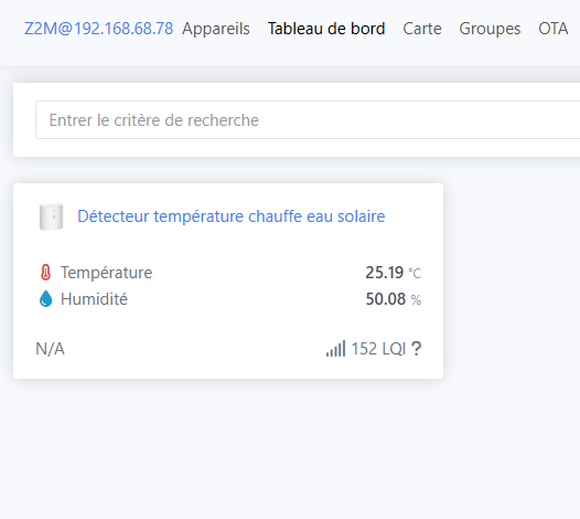

Pour autant, sur le serveur zigbee2mqtt, j’ai bien de l’info publiée :
[2025-08-03 15:53:48] info: 	z2m:mqtt: MQTT publish: topic 'zigbee2mqtt/Détecteur température chauffe eau solaire', payload '{"battery":null,"humidity":48.8,"linkquality":192,"temperature":24.38}'
