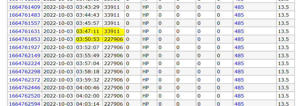

Bonjour, une remontée de conso de la prise « Smart plug SO05 » complétement erronée a eut lieu en pleine nuit, ce qui me fout le bazar dans les stats.
Table conso_teleinfo
Comment peut on corriger et prévenir ce problème?
Je pensais a passer la conso via un virtuel qui tiendrait compte de l’erreur et corrigerait la valeur avant de l’envoyer au plugin ‹ Suivi conso ›?
Ma question, est-ce que le plugin permet déjà de faire cette correction en son sein?
J’ai corrigé l’enregistrement de la table 'conso_jour’, pour les stat journalière, mais l’erreur se propage sur les autres stats, et je ne sais pas comment, remettre tout d’aplomb.
La correction sur la Table conso_teleinfo me parait un peu compliquée, car il y a bcp de valeur qui arrivent en permanence.
Est ce que la valeur de l’index a varié entre 0h00 et 3h47min11s?

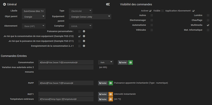

Et sinon comment est paramétré ton équipement? Je peux avoir une copie d’écran
C’est une prise qui commande mon ensemble d’appareils multimédia (TV, player, ampli, radio Web …) que j’éteins la nuit. L’index (33911) est identique depuis la veille 23:52 (heure du coucher).
Ce changement brusque de 33911 a 227906 a 3h50 est inexplicable (prise éteinte), l’index ayant recommencé a s’incrémenter a partir de 7:52, heure du levé.
L’équipement ‹ SuiviConso bloc TV ›

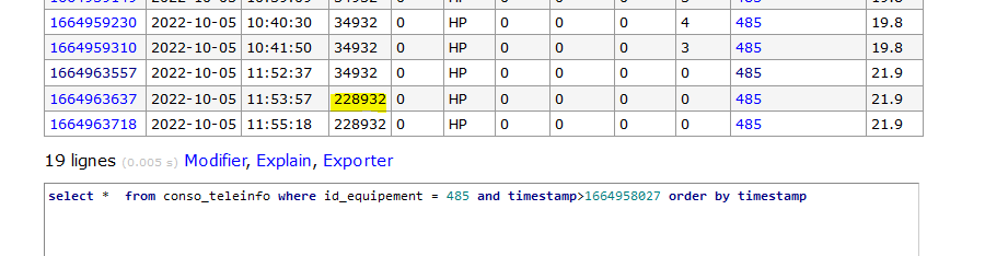

Je ne comprends pas, car apres toutes les modifs, l’erreur réapparait sur les nouvelles teleinfo
alors que la prise est eteinte
table conso_jour
D’ou sort cette valeur de 228932?
Le problème de ta requête c’est que tu as pas limité la modif sur 1 journée. Donc tu as potentiellement planté la journée d’aujourd’hui.
En FGD212, l’index est un index virtuel calculé par rapport à l’écart entre 2 consommations (La précédente et la nouvelle) Quand le plugin a commencé sur ce nouvel index, il a continué dans la continuité sur les jours suivants. Là avec ta requête tu as modifié le jour en anomalie et les jours suivants. Mais le plugin continue à enregistrer les nouvelles informations avec cet index en référence. Tu te retrouves donc avec un écart sur aujourd’hui maintenant.
Ok, effectivement quand on ne connait pas le fonctionnement, il peut arriver qu’on fasse des conneries.
Mais c’est pas grave, car j’ai décoché la case FGD212 (je ne sais pas pourquoi je l’avais cochée d’ailleurs) et les bonnes valeurs de conso sont réapparues.
J’ai voulu faire de même, pour mes autres Prises, mais la les index qui remontaient n’étaient plus bon (due a l’index de ref dont tu m’as parlé)
Que me conseilles-tu comme configuration pour mes prises « Smart plug SO05 » , avec ou sans la case case FGD212 ?
