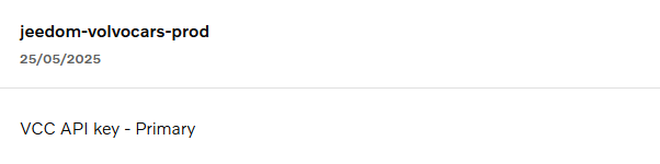

j arrive bien à me connecter sur le site de volvo je vois bien mon api
y a t il une date de fin de l API ?
je vous remercie par avance
Avez-vous essayé en générant une nouvelle clé API ?

Bonjour @bernard.dandrea , oui j ai testée avec un nouvelle clé et pareil toujours le même message d’erreur.

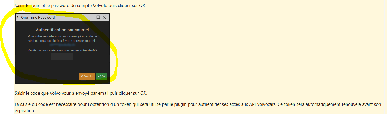

J ai supprimer mon compte volvoID sous jeedom et pour tout refaire et je remarque que j ai plus la demande de validation du compte comme ceci

IL FAUT OUVRIR LA CONFIG DES ACCOUNTS PUIS LES ENREGISTRER APRES AVOIR MIS LE PLUGIN A JOUR
j ai mis a jour la version stable et tout refais, je reçois bine le code de vérification et j ai pu remonter les informations sous jeedom

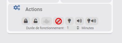

au niveau action j ai un peu plus qu avant :wink: mais je n ai pas la possibilité de démarrer le véhicule alors que sur l appli Volvo je peux , est ce normal ?

Pour qu’une commande fonctionne, il faut qu’elle soit supportée pas le véhicule et quelle soit autorisée pour le compte applicatif.
J’ai demandé un compte applicatif pour le plugin Jeedom mais je ne parviens pas encore à l’utiliser. En attendant, j’utilise le compte applicatif du plugin HomeAssistant. Il semble que ce compte n’a pas (ou pas encore) les autorisations pour le démarrage du véhicule.
Il faut donc attendre que je parvienne à utiliser le compte que j’ai demandé.
Ok je te remercie, pour le moment j utilise donc l application Volvo Cars, pour démarrer et éteindre à distance dans l attente de l avoir sur ton plugin :slight_smile:
