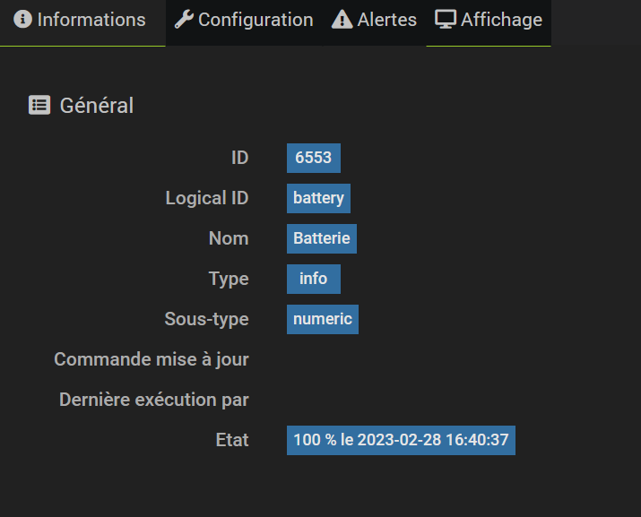

J’ai des boutons SNZB-01 et la remontée des valeurs batterie ne se fait pas.
Exemple :
Etat
100 % le 2023-02-28 16:40:37
Depuis plus rien et affichage 100%

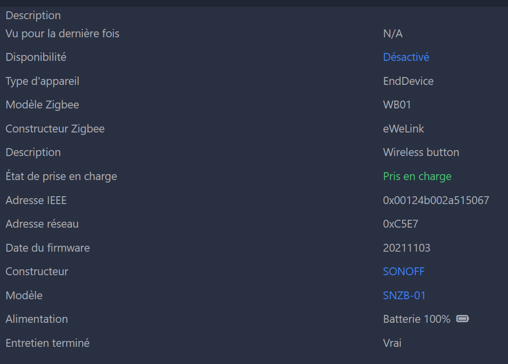

Salut, ça donne quoi dans l’interface zigbee2mqtt ?
tu as un screeshoot ?
du coup je ne comprends pas le soucis. là ça fonctionne : remontée 100%
C’est que t’as une super batterie ![]()

La valeur n’a pas du changé(1) depuis cette date donc elle ne se met pas à jour. Si tu veux vraiment qu’elle soit systématiquement mise à jour, même pour la même, tu dois modifier le comportement sur répétition de valeur de cette commande.
(1) le calcul du percentage restant des piles est difficile car la courbe de décharge est non linéaire.
Oui je comprends pour le calcul mais pas pour la fréquence de l’interrogation.
Il y eu une MAJ récemment donc pas besoin normalement.
Jeedom par défaut ne met pas à jour une valeur qui ne change pas.
Dans ce cas OK. Je dois avoir des batteries trés performantes !!!
Surement des Teslas ![]()
Ou une algorithme de calcul interne à ton dispositif qui est très mauvaise.
