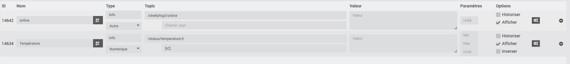

Bonjour, j’ai déjà un SHELLY v1 qui fonctionne avec MQTT sur mon jeedom. Le broket est donc opérationnel.
Je souhaite remonté une température depuis mon SHELLY H&T v3, impossible…
Voici les copies d’écrans, il doit y avoir un paramétrage d’erroné, mais je ne vois pas ou.
Pourriez vous m’aider ?
LE MQQT est activé sur mon SHELLY, prefixe shellyhtg3

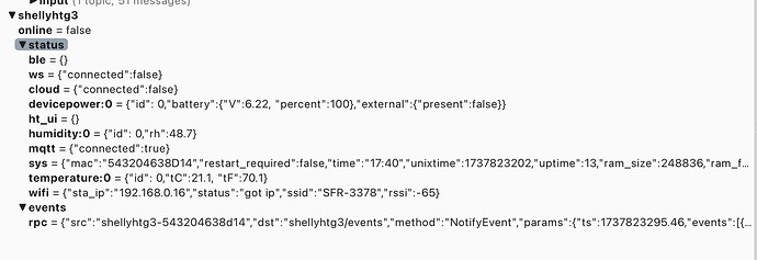

Pourquoi tu n’as pas la partie shelly dans le topic?
Topic …/events/rpc
Chemin JSON [params]['temperature:0'][tC]
Topic …/events/rpc
Chemin JSON [params]['humidity:0'][rh]

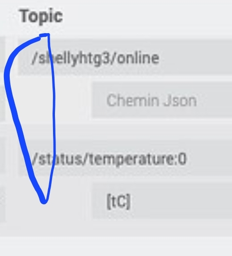

J’ai ceci :
Je pense que tu as un slash de trop dans ton topic :
Et un shellyhtg3/ trop peu alors…

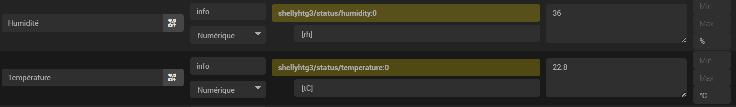

Perso je pense qu’en mettant dans inscrit au topic: → shellyhtg3/#
ça donnerait :
shellyhtg3/online
et
shellyhtg3/status/temperature:0
[tC]
