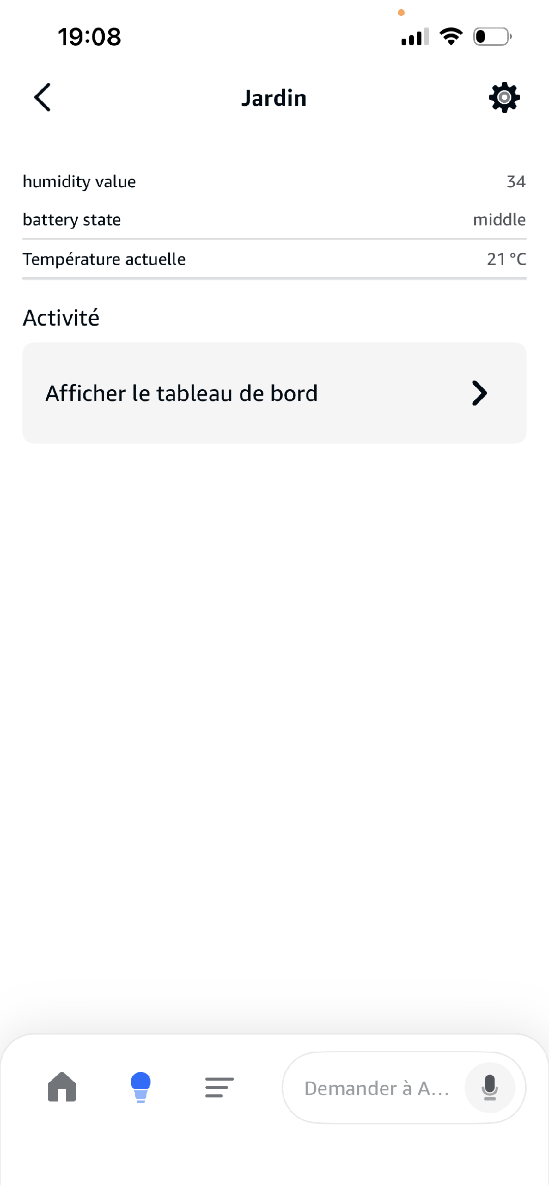

Bonjour Depuis une semaine je n’arrive plus à remonter l’humidité sur un capteur de température Wifi Tuya, il remonte parfaitement via l’application Tuya et parfaitement sur l’application Alexa sur mon portable :
par contre Sur Alexa Prenium il ne remonte plus l’humidité :

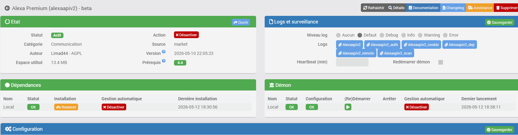

quelle version du plugin beta/stable ?
depuis quand ça remonte plus ?
tag le plugin concerné si non je ne suis pas alerté sur le sujet !
Version Beta

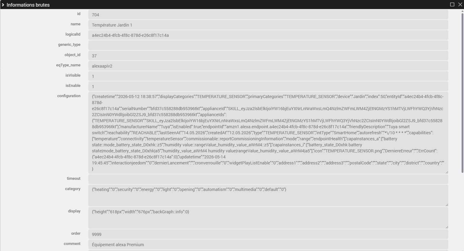

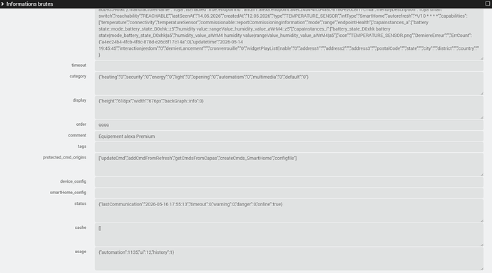

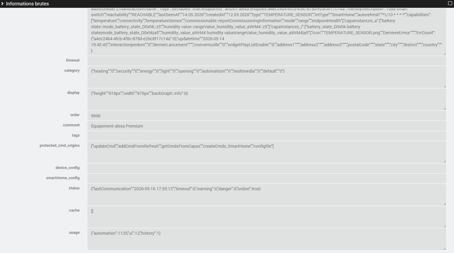

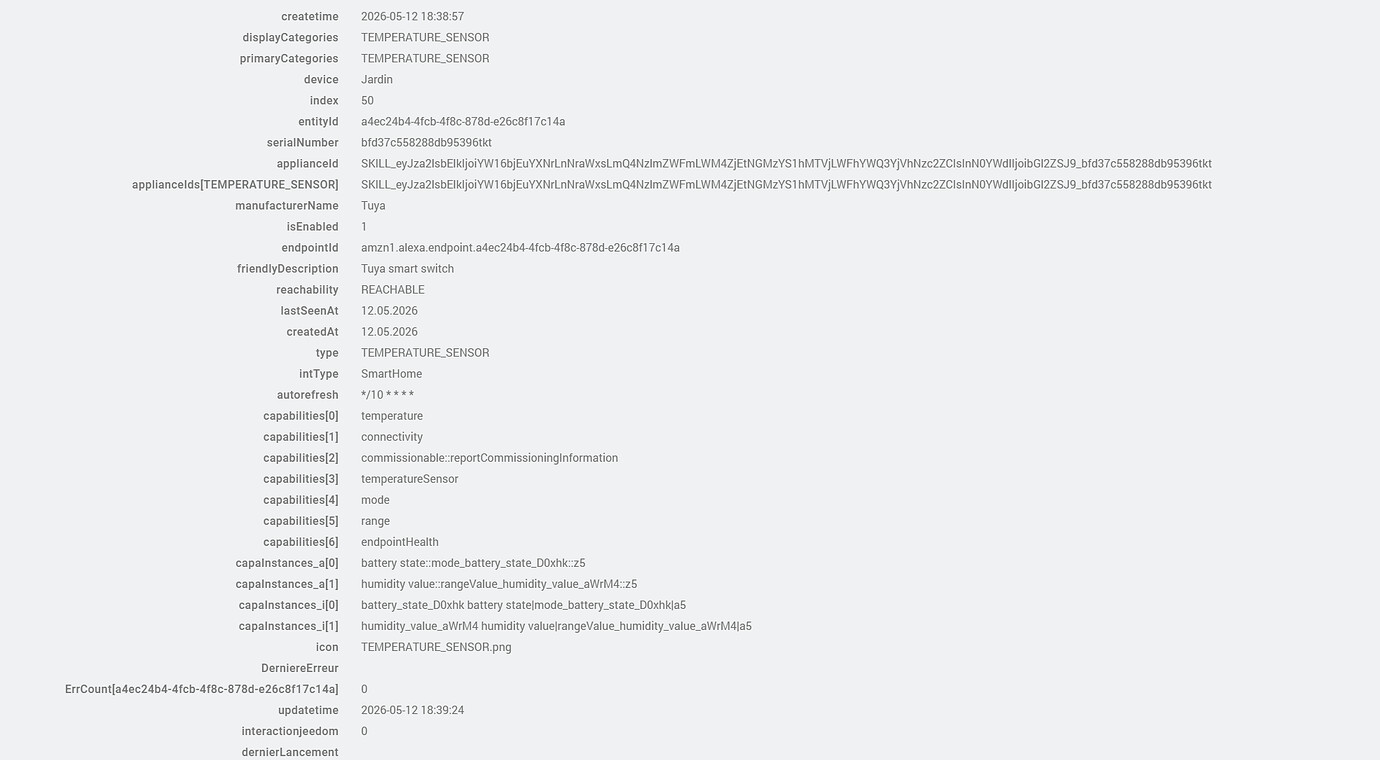

tu peux m’envoyer la config de l’équipement en texte
Dit moi si ce n’est pas cela que tu souhaite ?
ça mais au format texte pas image

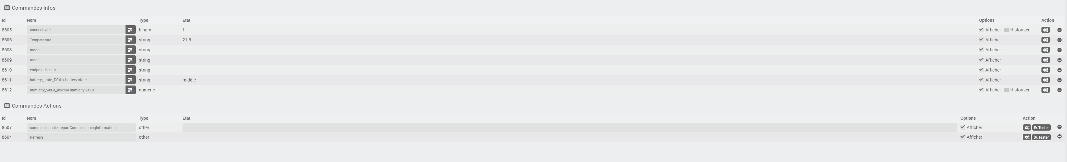

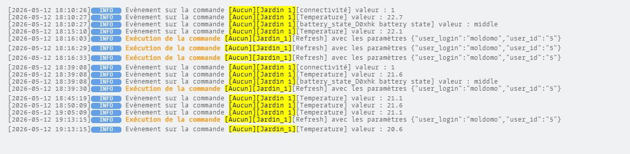

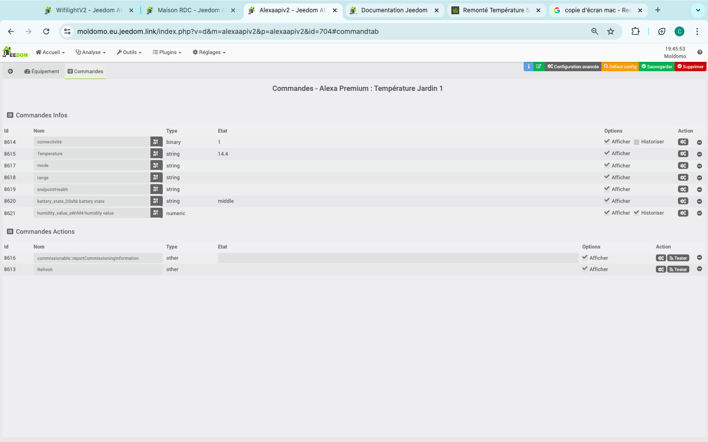

tu as d’autres commandes « rangeValue »? si oui ça remonte ou pas ?
La connectivité et la batterie remonte en plus le reste ne remonte pas le refresh fonctionne
c’est ça le texte ?
C’est un .txt que tu souhaites ? Si oui je le trouve ou ?
Peut-être cela :
{« createtime »:« 2026-05-12 18:38:57 »,« displayCategories »:« TEMPERATURE_SENSOR »,« primaryCategories »:« TEMPERATURE_SENSOR »,« device »:« Jardin »,« index »:50,« entityId »:« a4ec24b4-4fcb-4f8c-878d-e26c8f17c14a »,« serialNumber »:« bfd37c558288db95396tkt »,« applianceId »:« SKILL_eyJza2lsbElkIjoiYW16bjEuYXNrLnNraWxsLmQ4NzlmZWFmLWM4ZjEtNGMzYS1hMTVjLWFhYWQ3YjVhNzc2ZCIsInN0YWdlIjoibGl2ZSJ9_bfd37c558288db95396tkt »,« applianceIds »:{« TEMPERATURE_SENSOR »:« SKILL_eyJza2lsbElkIjoiYW16bjEuYXNrLnNraWxsLmQ4NzlmZWFmLWM4ZjEtNGMzYS1hMTVjLWFhYWQ3YjVhNzc2ZCIsInN0YWdlIjoibGl2ZSJ9_bfd37c558288db95396tkt »},« manufacturerName »:« Tuya »,« isEnabled »:true,« endpointId »:« amzn1.alexa.endpoint.a4ec24b4-4fcb-4f8c-878d-e26c8f17c14a »,« friendlyDescription »:« Tuya smart switch »,« reachability »:« REACHABLE »,« lastSeenAt »:« 14.05.2026 »,« createdAt »:« 12.05.2026 »,« type »:« TEMPERATURE_SENSOR »,« intType »:« SmartHome »,« autorefresh »:« */10 * * * * »,« capabilities »:[« temperature »,« connectivity »,« temperatureSensor »,« commissionable::reportCommissioningInformation »,« mode »,« range »,« endpointHealth »],« capaInstances_a »:[« battery state::mode_battery_state_D0xhk::z5 »,« humidity value::rangeValue_humidity_value_aWrM4::z5 »],« capaInstances_i »:[« battery_state_D0xhk battery state|mode_battery_state_D0xhk|a5 »,« humidity_value_aWrM4 humidity value|rangeValue_humidity_value_aWrM4|a5 »],« icon »:« TEMPERATURE_SENSOR.png »,« DerniereErreur »:«  »,« ErrCount »:{« a4ec24b4-4fcb-4f8c-878d-e26c8f17c14a »:0},« updatetime »:« 2026-05-14 19:45:45 »,« interactionjeedom »:« 0 »,« dernierLancement »:«  »,« cronverrouille »:« 0 »,« widgetPlayListEnable »:« 0 »,« address1 »:«  »,« address2 »:«  »,« address3 »:«  »,« postalCode »:«  »,« state »:«  »,« city »:«  »,« district »:«  »,« country »:«  »}
