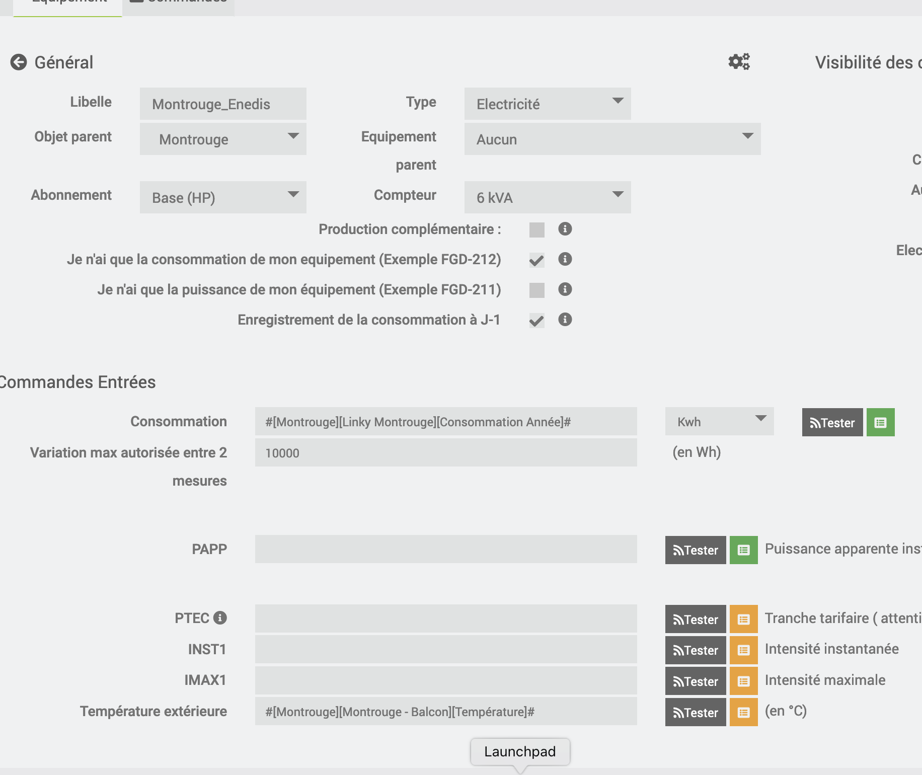

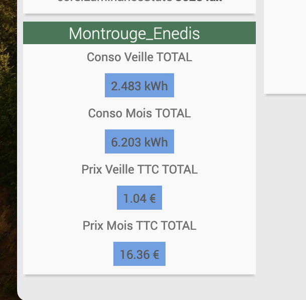

Bonjour, j’ai souhaité suivre ma conso électrique et surtout les coûts associés via le plugin-enedis, mais les valeurs remontées sont fausses. Elles sont exactement au double de la valeur réelle remontée par Enedis.
Voici ma config :
Pouvez-vous m’aider ?

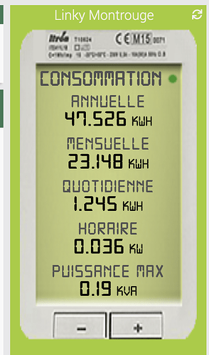

Ta copie d’écran du haut, c’es les infos de SuiviConso? C’est la conso d’hier?

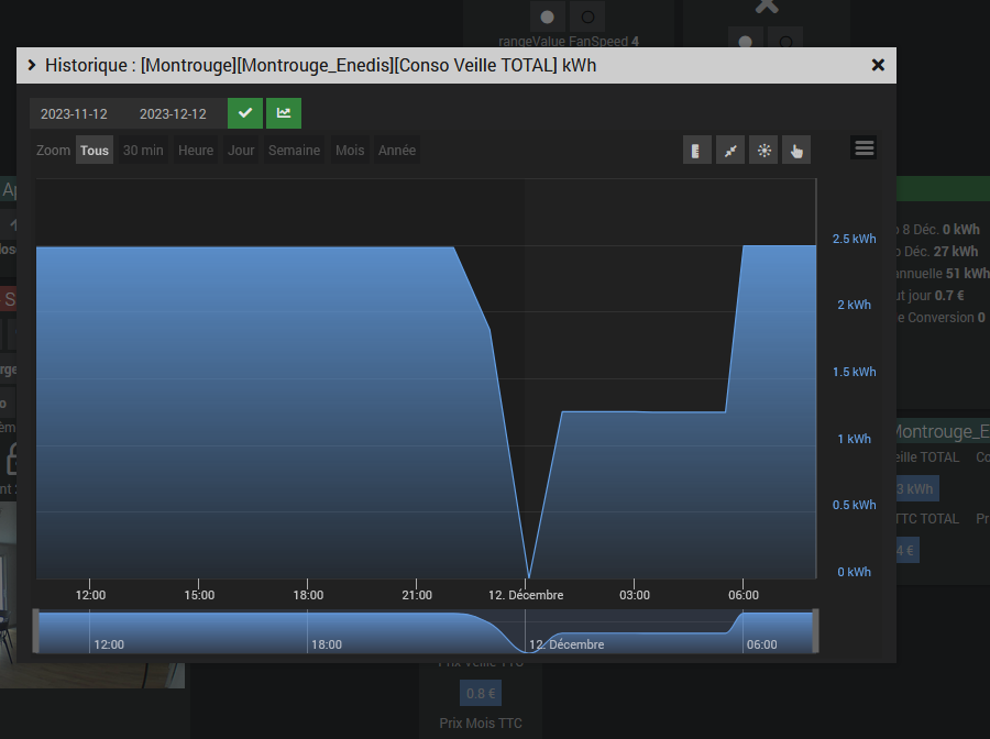

Pour info c’est bien visible en historisant la valeur.
On voit le 1er palier qui est juste à env 1.25kw. Et ensuite ça double.

Oui il y a la récupération de l’info de l’index de J-2 à minuit qui ne semble pas récupérer la bonne information. Et ensuite tu as la maj du plugin Enedis vers 6h qui met à jour aussi l’index. En fait on cumule du coup 2 jours de consommations (J-1 et J-2 sur J-1) Tu as l’impression que c’est doublé car tu consommes tous les jours quasiment la même chose.
