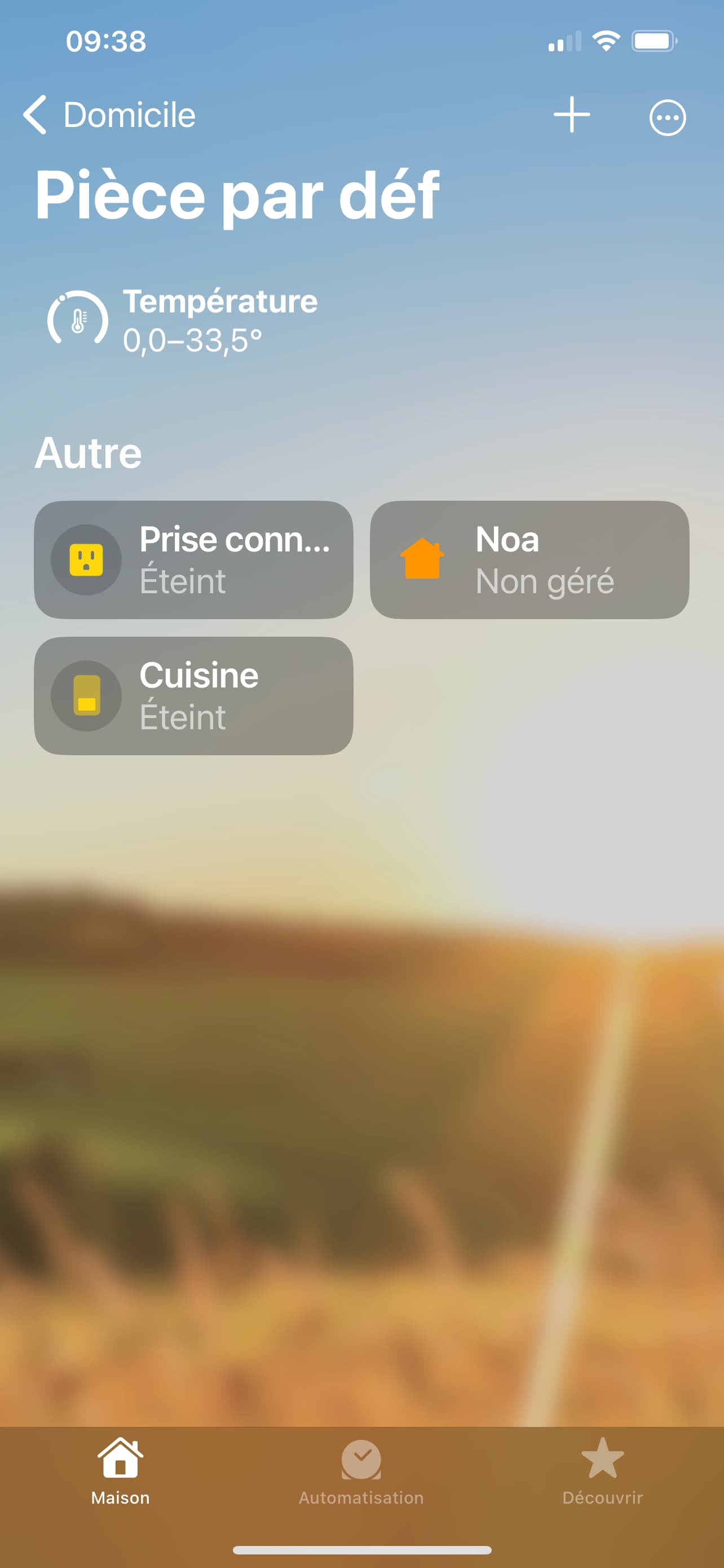

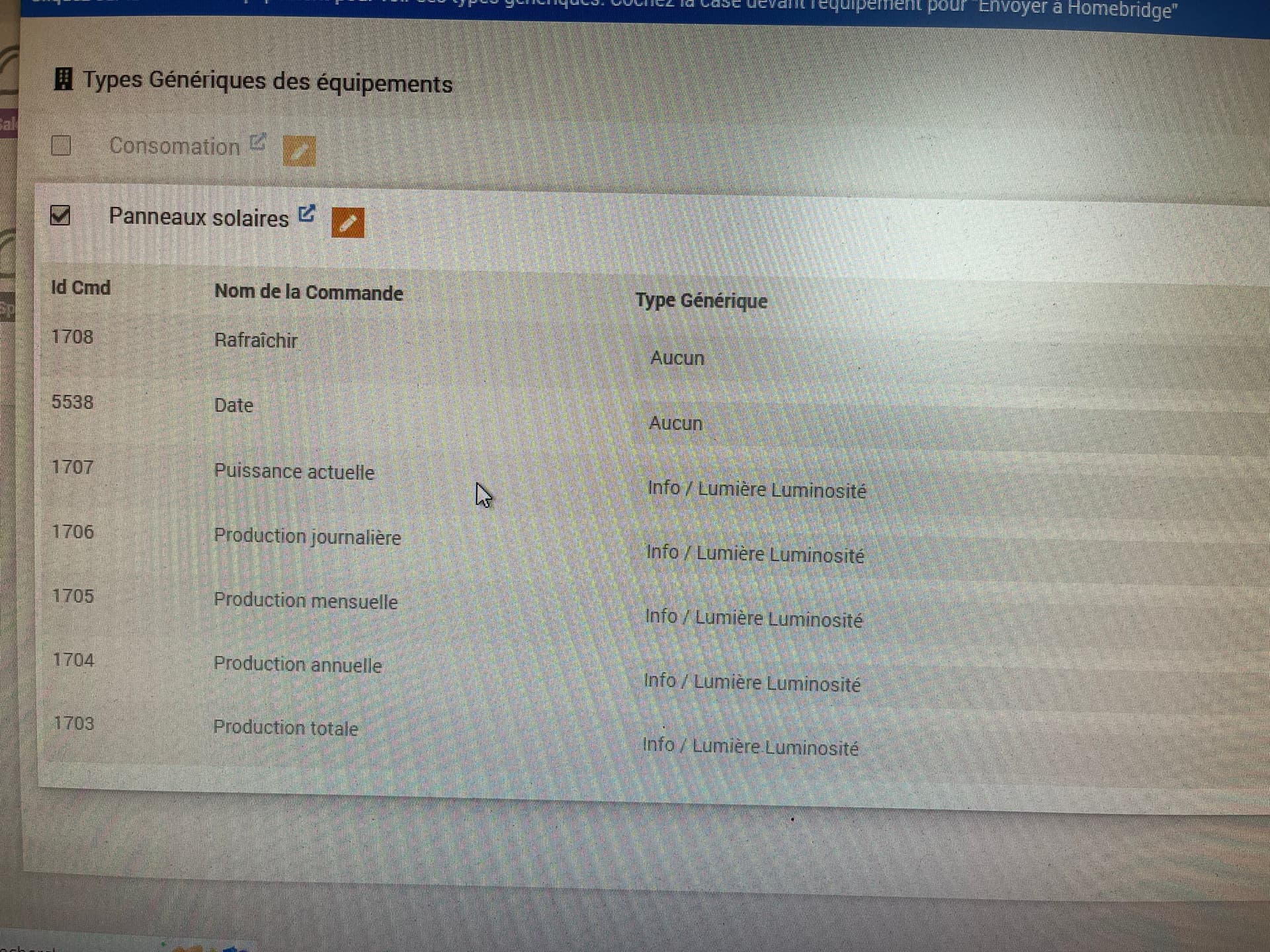

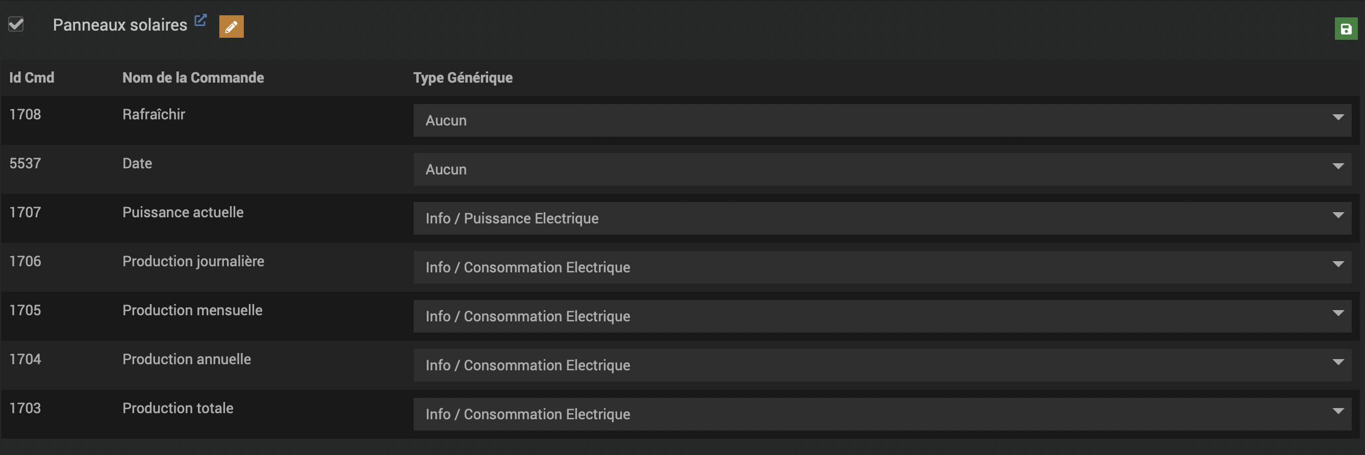

j’ai des panneaux solaires solaredge. J’ai installé le plugin qui fonctionne et remonte bien les données de puissances. Je voudrais recupérer ces infos dans homebridge mais j’ai l’info « non géré » dans l’app home. Ci-joint les infos dans homebridge
merci

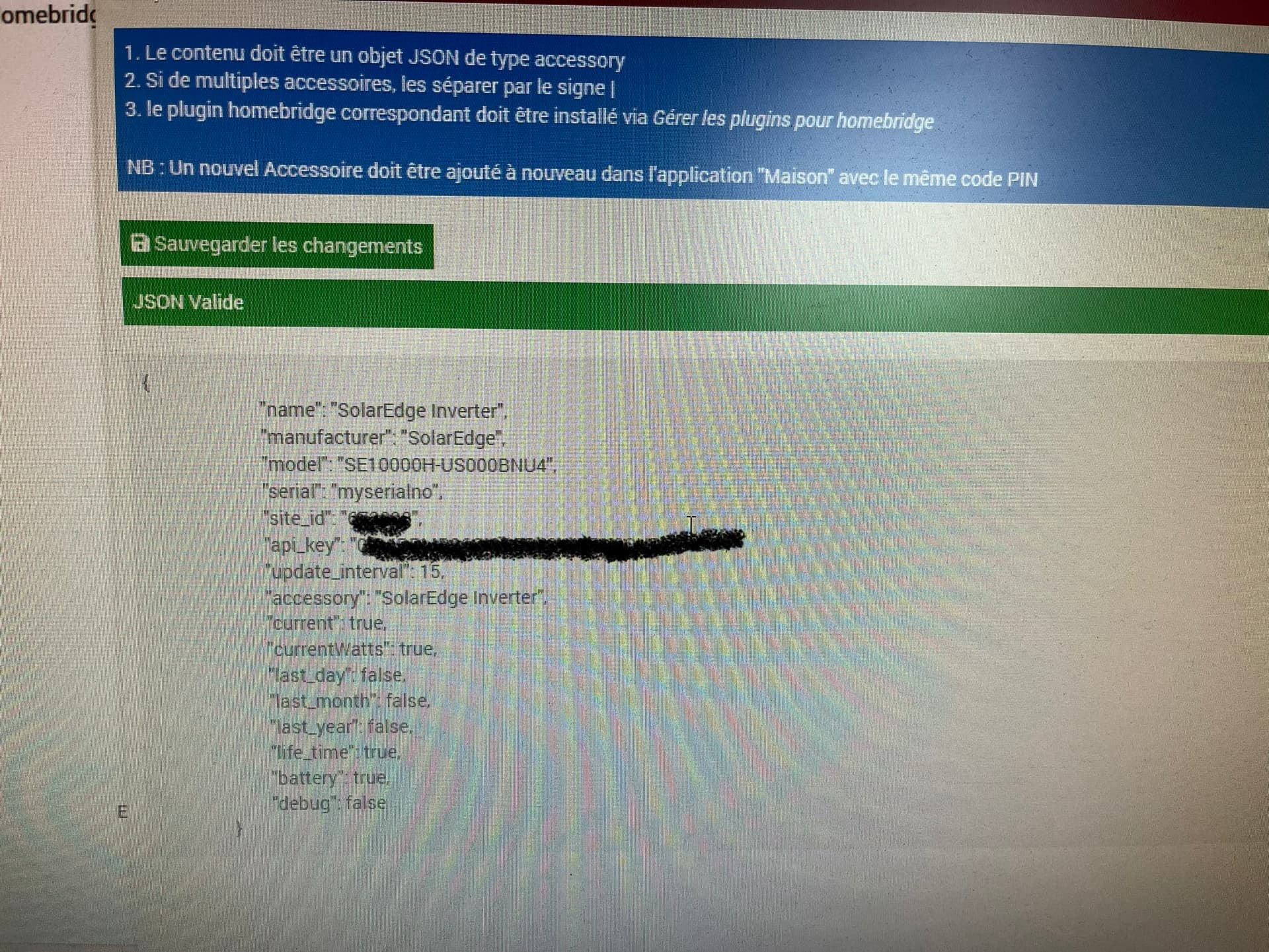

j’ai trouvé également ça GitHub - ecoen66/homebridge-solaredge-inverter: SolarEdge Inverter plugin for homebridge et ça homebridge-solaredge-realtime - npm qui semble compatible ? si oui comment dois je l’installer ? merci

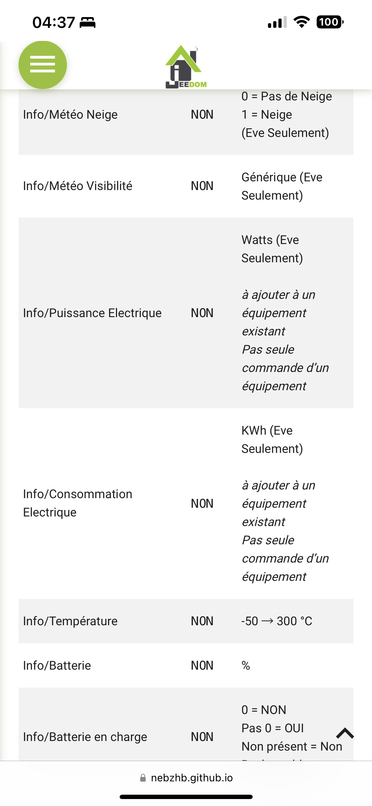

Les deux réponses à vos questions y sont :
(Eve étant une application alternative à Maison qui peut afficher plus de types génériques)

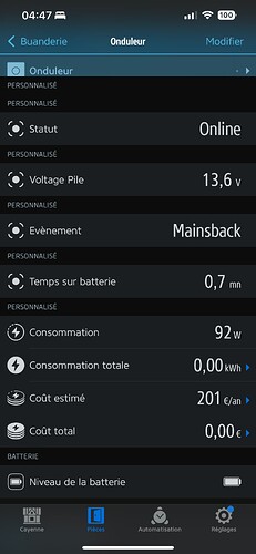

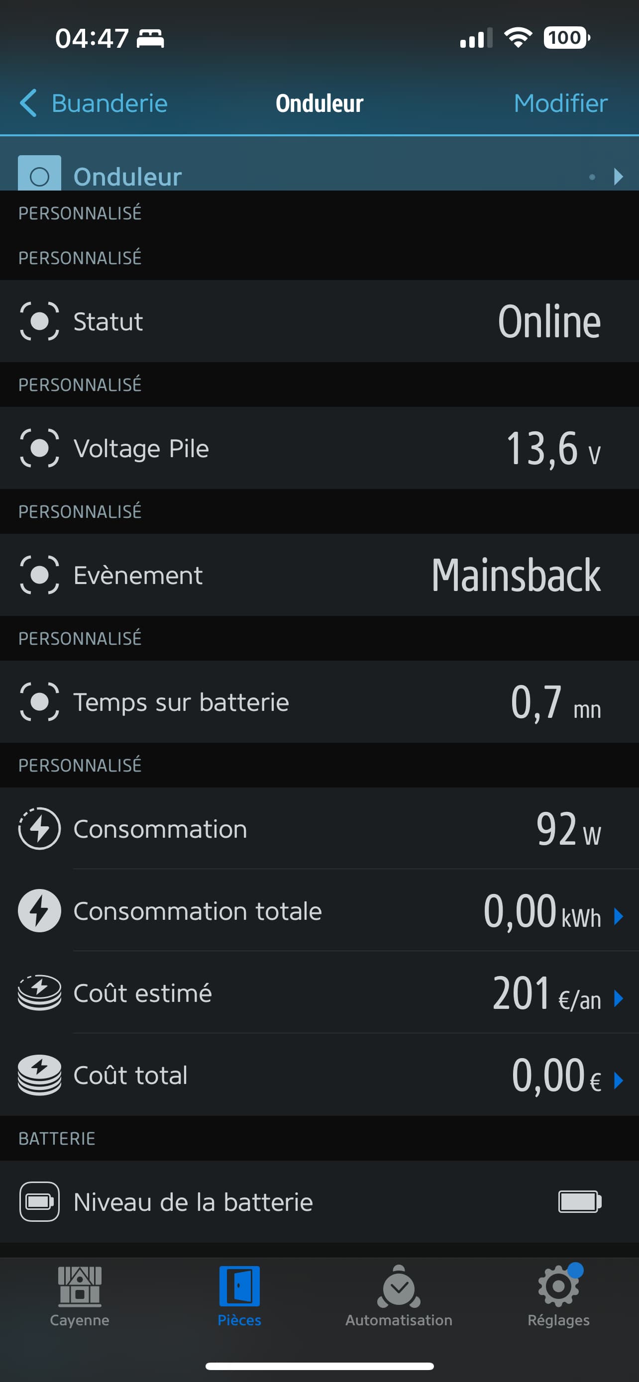

Exemple avec mon onduleur (ups pas pour panneaux) :
Et

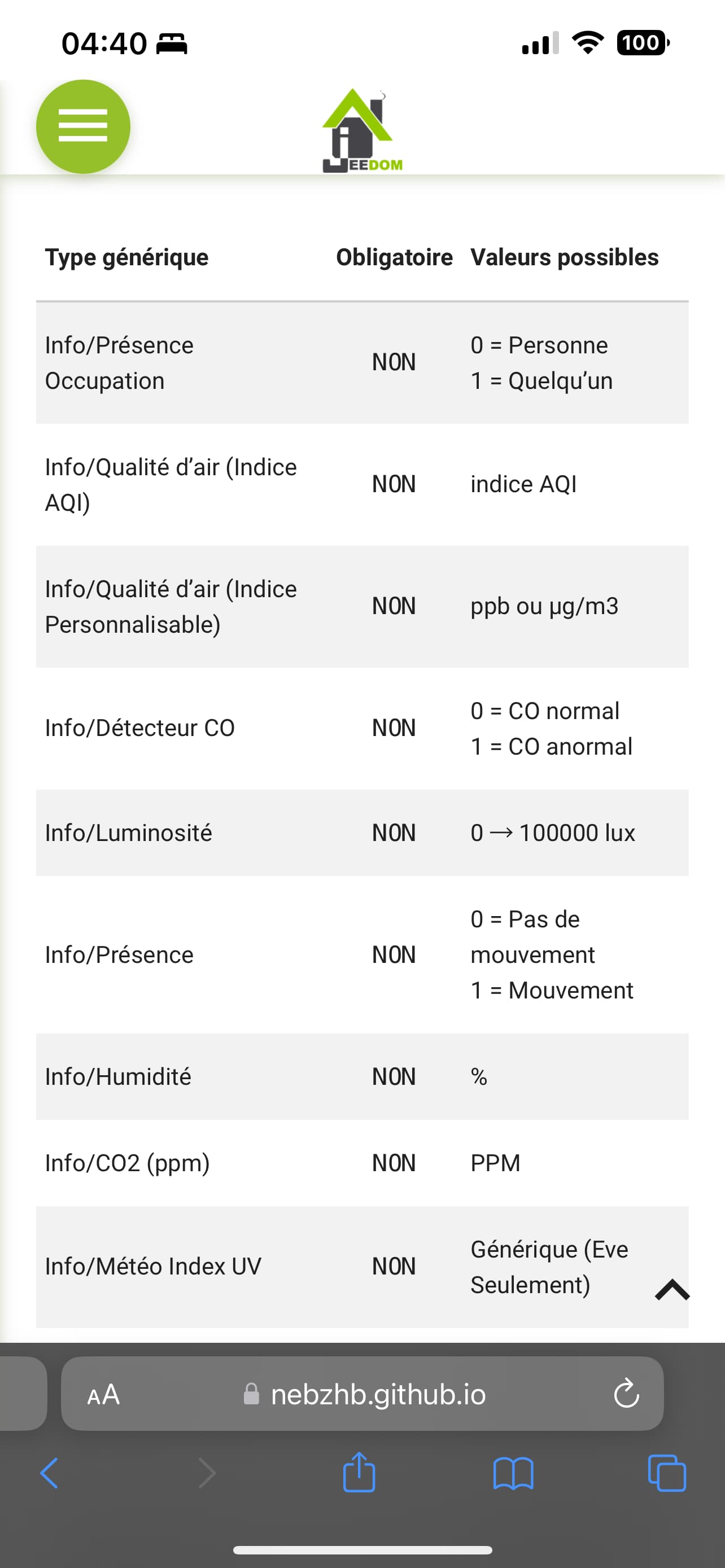

https://nebzhb.github.io/jeedom_docs/plugins/homebridge/fr_FR/#tocAnchor-1-37

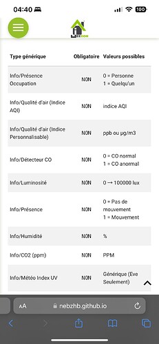

Je vois aussi que les deux plugins pour homebridge que vous avez trouvés utilisent la luminosité (en lux) pour palier au problème de votre première question :
C’est peut être une solution pour vous…
Merci pour tes réponses.

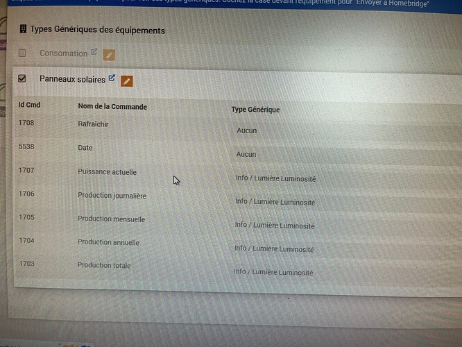

J’ai passé les infos en luminosité mais du coup plus rien n’apparaît dans l’app :thinking:.

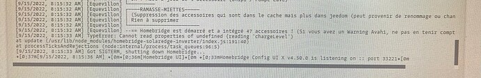

Je vais tenter d’installer les plugin

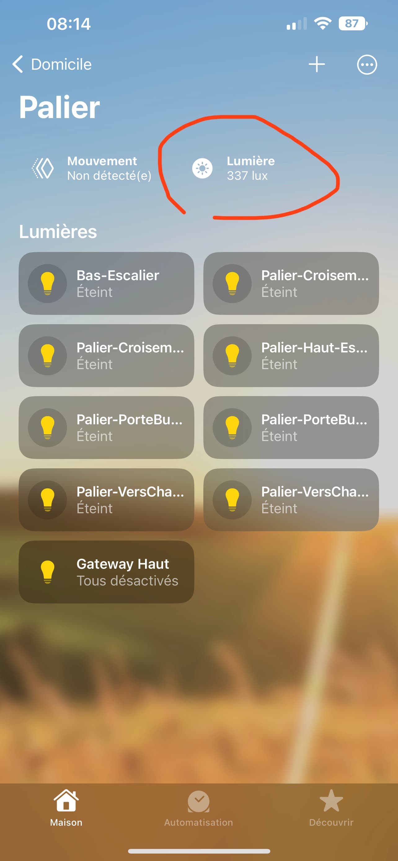

sisi la luminosité est en haut dans la pièce
On est d’accord que ca devrait apparaître dans piece par defaut ?
Et la j’ai juste les températures
vous avez bien relancé le démon après avoir modifié le type générique ?
Tout à fait et je ne pense pas avoir fait d’erreur dans la config
Et malheureusement qd je passe par le plugin tiers le deamon se met en nok.
là je ne peux rien faire pour vous…
ah non… vous avez pris « Lumière luminosité » et non pas « Luminosité » , comme dit plus haut.
