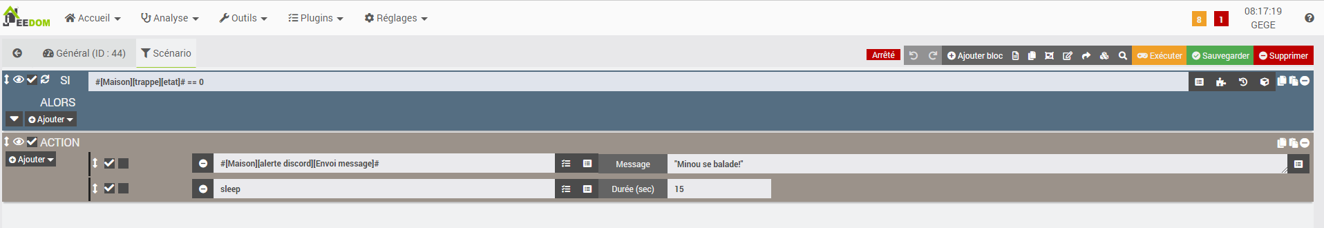

Le 1er bloc si de votre scénario est inutile.
Car il n’y a a pas d’action en dessous. Celle que vous avez placez en dessous est hors du bloc si.
Ce n’est pas la raison de votre problème, mais corrigez au moins cela.

je viens de me rappeler une chose.
j’avais ce problème lors de la création de mon scénario il y a plusieurs mois.
j’avais alors intégré la condition si #[Maison][trappe][etat]# == 0 afin d’éviter le retour d’information toutes les 50 minutes.
en effet, l’état normal du capteur est 1 quand la trappe de la chatière est fermée.
quand le chat passe, l’état passe à 0. (position fermé du détecteur)
donc quand toutes les 50 minutes, il y a la remontée automatique d’info, le scénario teste si l’info est 0 e comme elle est 1 « trappe fermée », il n’y a pas de message envoyé.
j’ai du malenconteusement déplacer le bloc action il y a deux jours…
A 52 ans, j’ai les neurones qui partent en couilles … :grin:
en revanche, il serait plus simple de trouver pourqui il y a ce déclenchement toutes les 50 minutes et comment arrêter. :thinking:

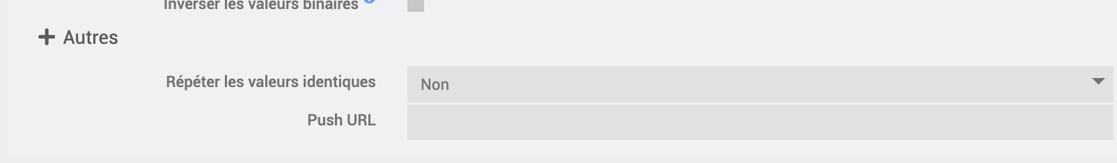

oui sur les aquara, 1 = fermé, 0=ouvert.
par contre ce n’est pas normal d’avoir une remontée « fermé » sans que l’état est changé et il faut supprimer effectivement cela.
sur l’équipement, en sélectionnant l’information « etat », sur les paramètres avancés de configuration, on est bien à :

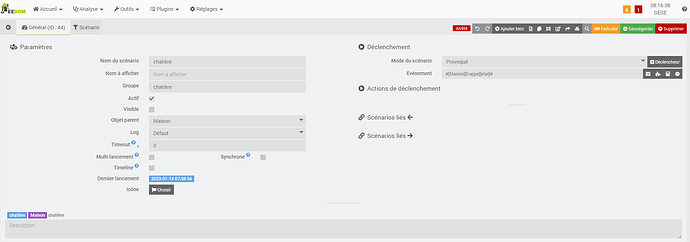

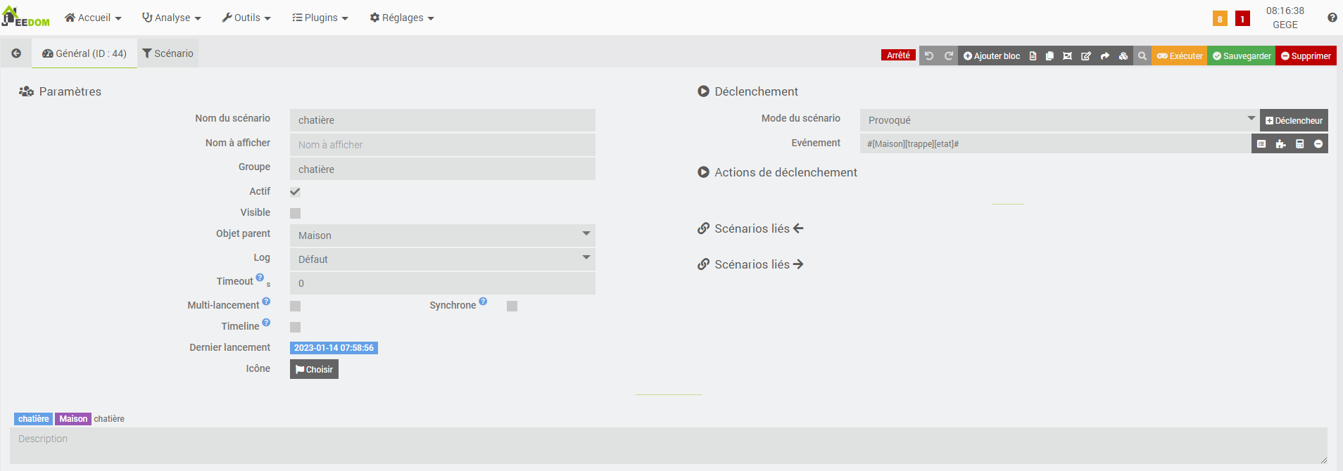

autre chose, si vous voulez juste capturer quand le chat bouge la trappe, alors dans le déclencheur du scénario , vous pouvez mettre directement
ça évitera son exécution, mais ça ne supprimera pas le fait des répétitions de valeurs …
c’est modifié !
merci
effectivement cette valeur était sur « oui ».
je viens de la placé sur « non »
