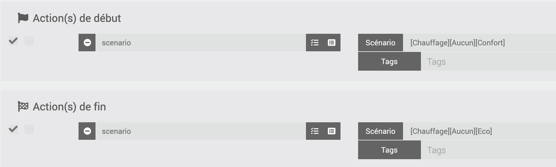

En effet j’ai des agendas actifs qui changent régulièrement les modes ,
par contre tu me fais penser que j’ai fais une modification assez récemment en changeant les actions de debut et de fin de mes agendas actifs pour que cela soit des scenarios:
alors qu’auparavant j’avais des actions qui changeaient directement les Modes.
est-ce que cela pourrait l’expliquer ?
C’est l’explication :wink:
La fonction calendar_event::searchByCmd ne trouve pas de commande thermostat puisque remplacée par des scénarios

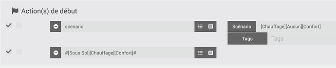

je rajoute une action de debut qui change directement le mode comme avant et je continue mon debug
Bonjour à tous, suite à la super réponse de @tomdom je confirme qu’en faisant comme suit ça marche:
Il faut absolument qu’il y ait une commande du thermostat dans les actions de votre agenda, Sinon smartstart ne pourra pas fonctionner.
Vous pouvez ajouter une action supplémentaire qui fait autre chose comme lancer un scénario en complément ça marchera aussi
Par contre si vous mettez seulement comme action le déclenchement d’un scénario Smart Start ne pourra plus faire le lien entre votre agenda, l’horaire prévu de votre action de début et la température souhaitée associé au mode de thermostat voulu

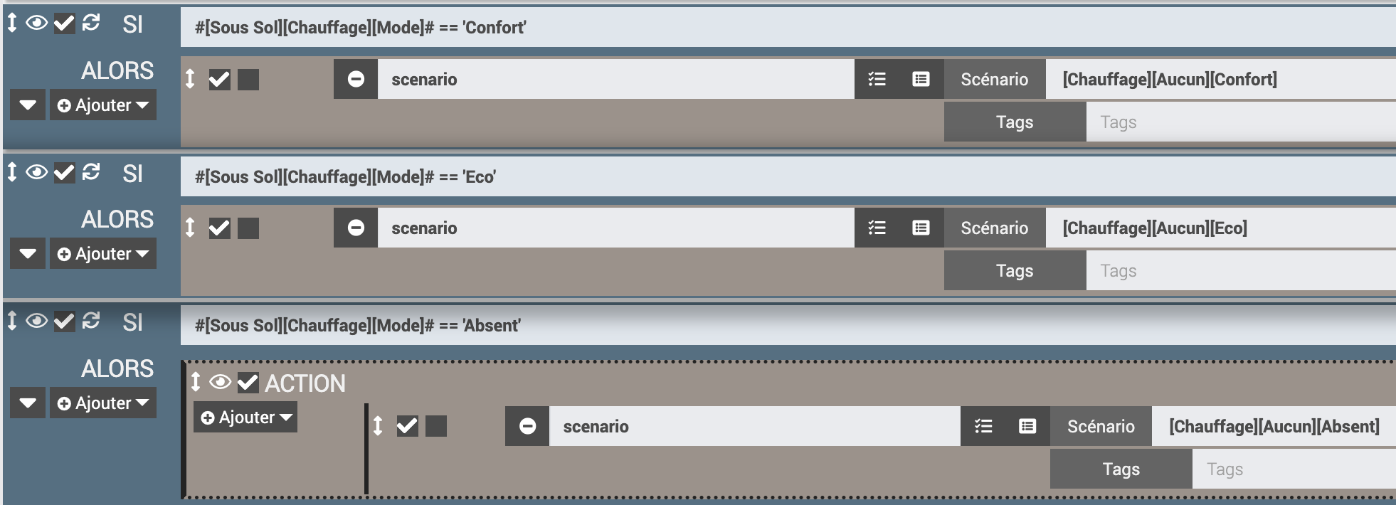

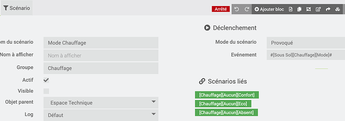

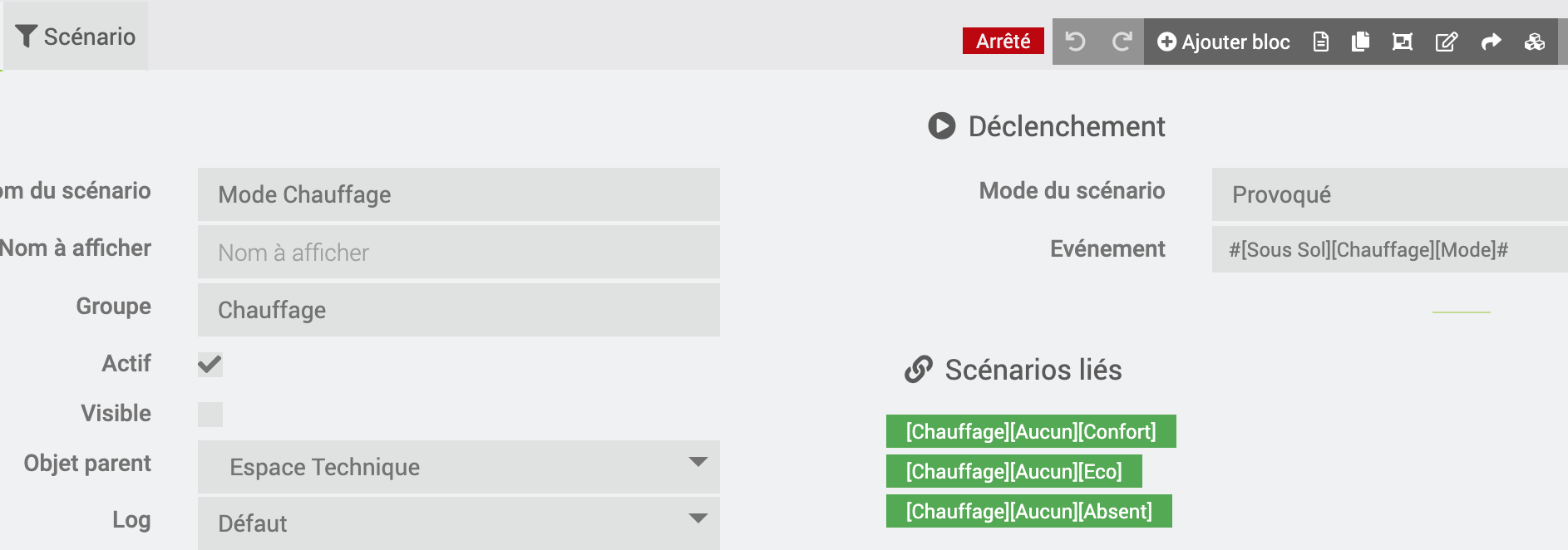

Au final, j’ai choisi de faire un peu différemment:
J’ai créé un scénario dont le déclencheur est le changement de mode thermostat
et ce scenario déroule mes actions souhaitées en fonction des mode que cela active
avantages:
je reviens à des actions simples sur les événements de thermostat, et je n’ai pas besoin d’insérer des déclenchements de scenarios dans toutes ces actions
et en plus grâce au déclenchement du scénario sur l’événement de changement de mode thermostat, les actions voulues sont également automatiquement déclenchées lorsque je clique sur un bouton de mode de chauffage dans l’interface (ce que ne permettait pas ma façon de faire d’origine)
