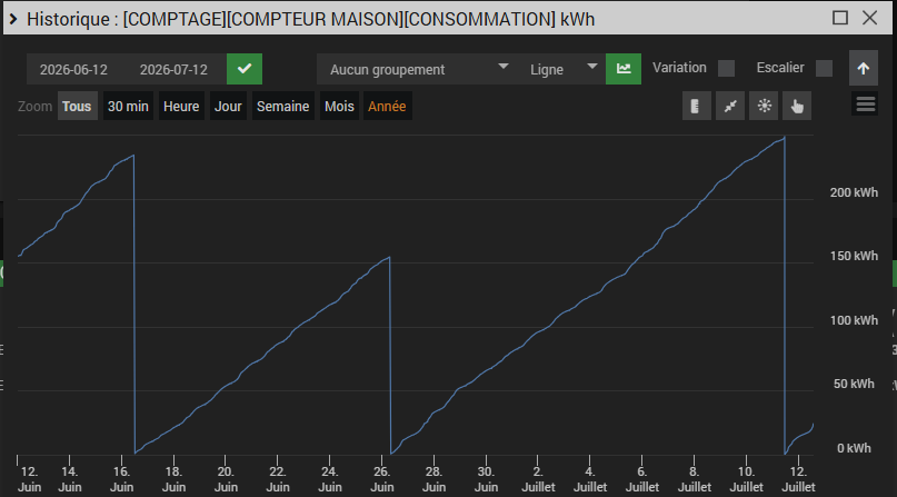

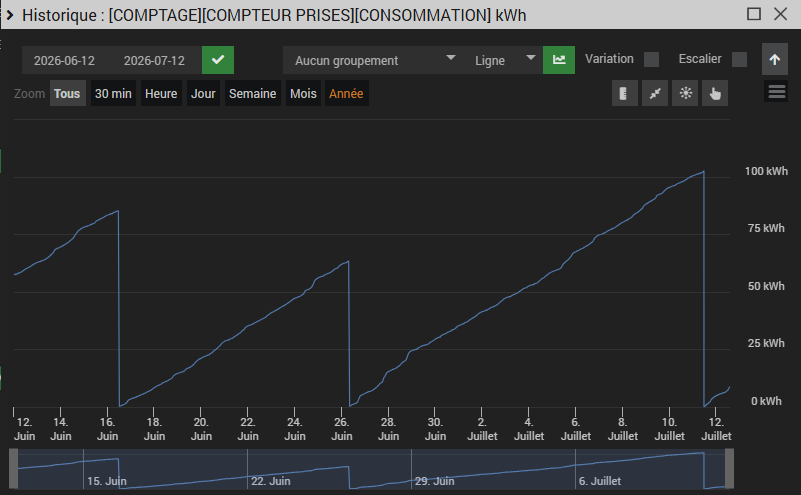

Je me retrouve dans un cas identique de remise a zéro d’index sur des équipements compteur virtuel et ce de manière aléatoire, mais tous en même temps. Une idée?
