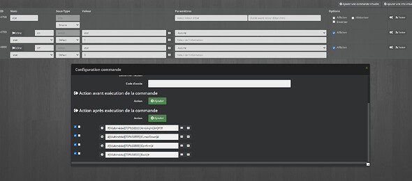

pour allumer l’ambilight faut magouiller , j’ai un virt on/off/etat et une série de commande action à faire sur le on et le off.
je pars de l’ambilight éteins avec la télécommande.
quand je passe en mode cinéma soit vocalement avec siri ou de ma telecommande hank ça fait on sur le virt et lance les exécutions de commandes derrières.
par contre il ne faut plus utiliser la télécommande de la tv sous peine d’être décalé
