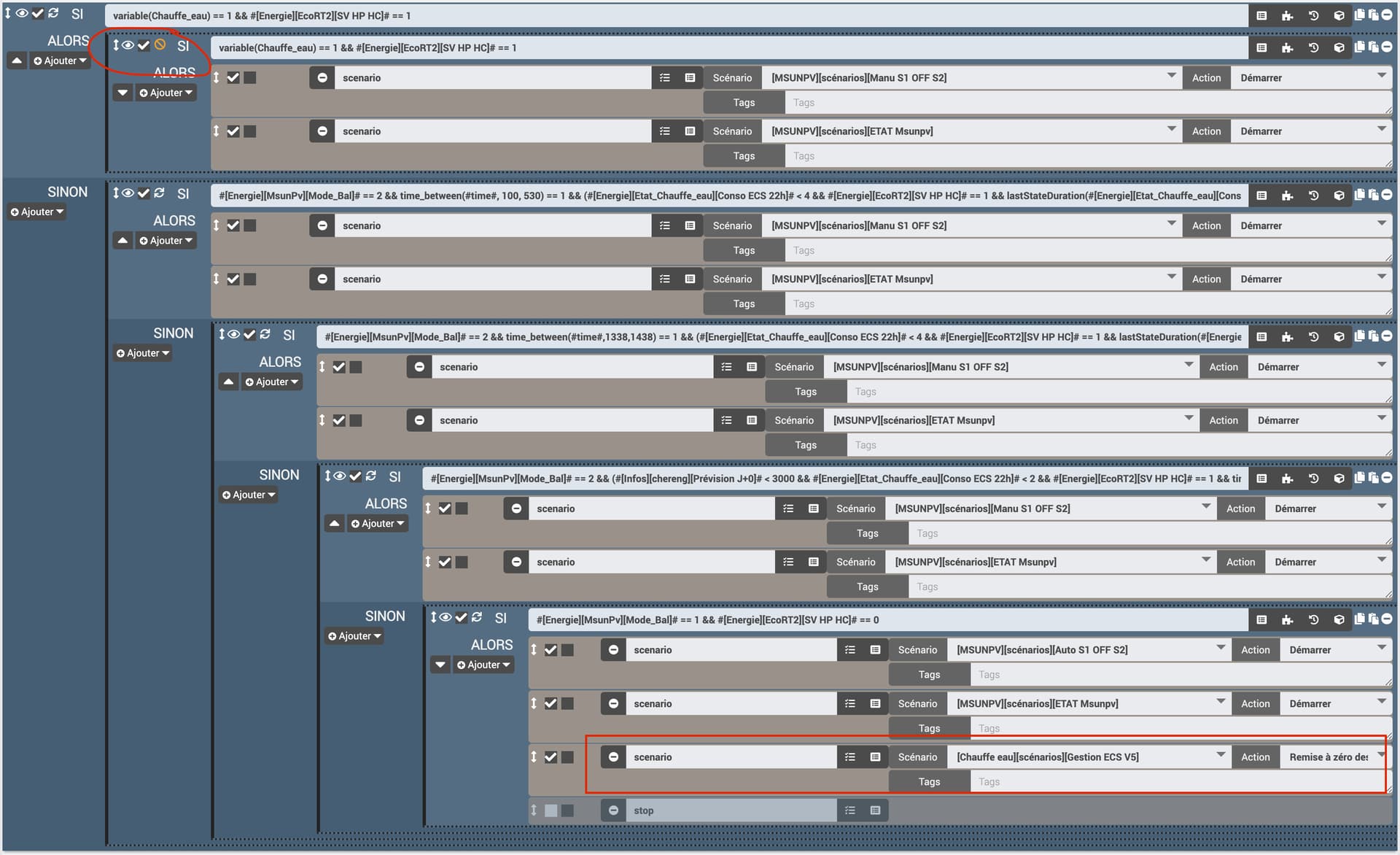

Bonjour, j’ai besoins de votre avis concernant mon scénario pour activer les chauffeau si pas assez de production solaire.
Il fonctionne bien sauf pour la premier bloc ou il me repetait toujours les action car en declencheur j’ai mis conso chauffeau < 2kwh
du coup pour le premier bloc il me répétait inutilement les actions tant que je n’etais as 2kwh de conso
Pour éviter ca j’ai ajouter un bloc si avec les meme conditions et j’ai activé « non répétition des actions »
Si je le mettais sur le premier bloc directement ca n’allait pas car sinon ca bloquait les autres conditions…
J’ai mis la remise a 0 des si dans le dernier bloc une fois la consigne atteinte
Est ce la bonne méthode ? ou fallait il faire autrement ?

non car la valeur change, car lorsqu’il chauffe en condition 1 c’est qu’il a consommé mois de 2kwh depuis une certaine periode… du coup ca se declenche toujours jusqua ce que je depasse 2kwh.
Ou alors il faudrait que je fasse une info binaire en declencheur, ca serait peut etre plus simple.
du coup en déclencheur je vais mettre ceci :
#[Energie][Etat_Chauffe_eau][binaire conso ECS sur 22h]# == 1
Et le problème devrait etre rélglé
Pas con faut tester par contre car jamais fait ca comme ca.
