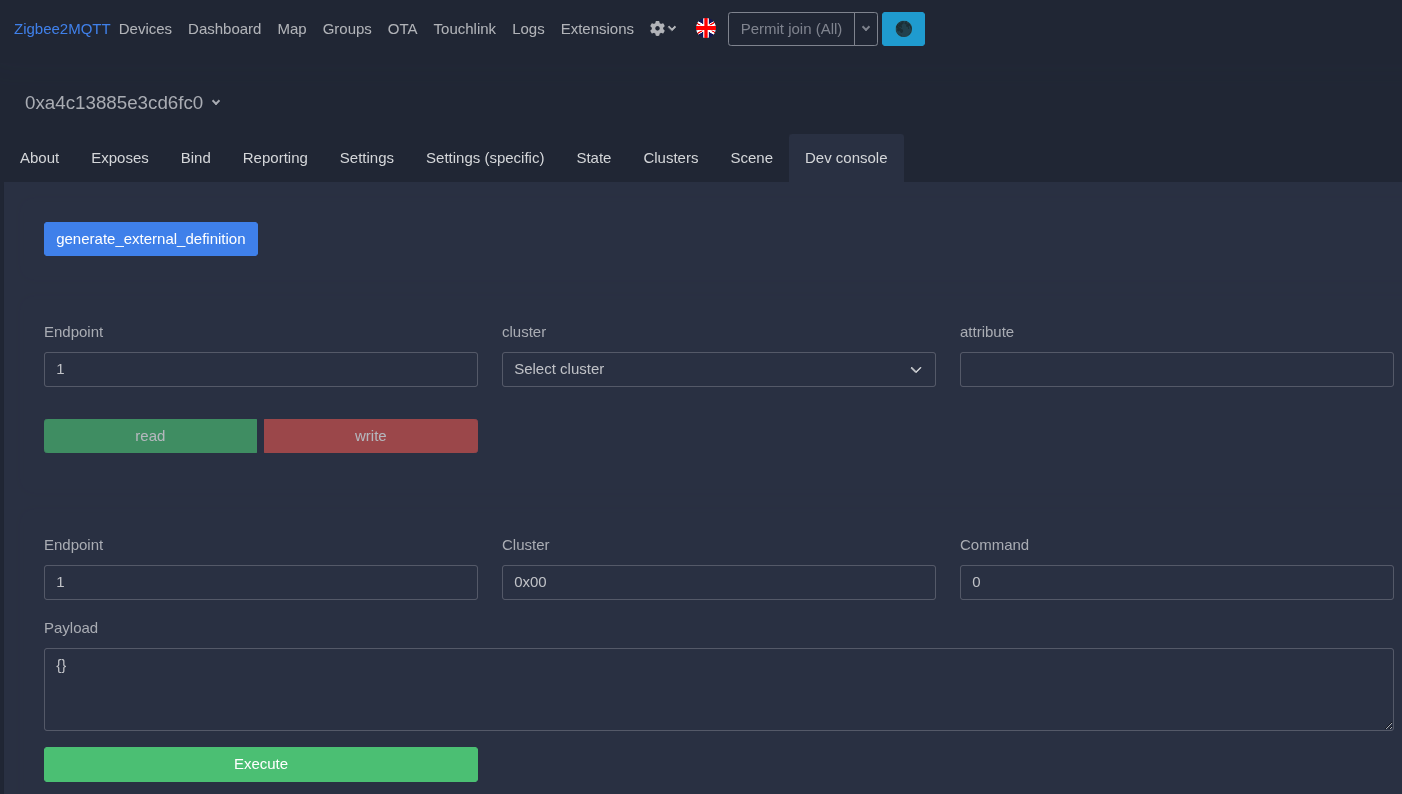

Avant de connaitre la commande reset, je passais par la console Zigbee2mqtt :
et execute.
Je viens de faire l’essai et la mémoire d’état repasse aussi à « restore ».
Pour conclure la commande reset fait une RAZ de tous les paramètres de la prise.
Une solution: passer par un scénario qui exécute le reset et qui repositionne tous les paramètres définis ultérieurement. Mais c’est lourd.
