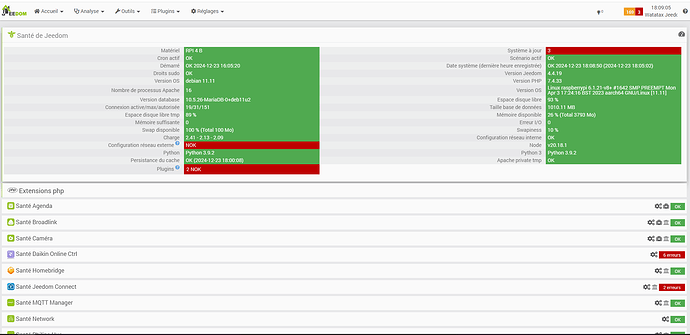

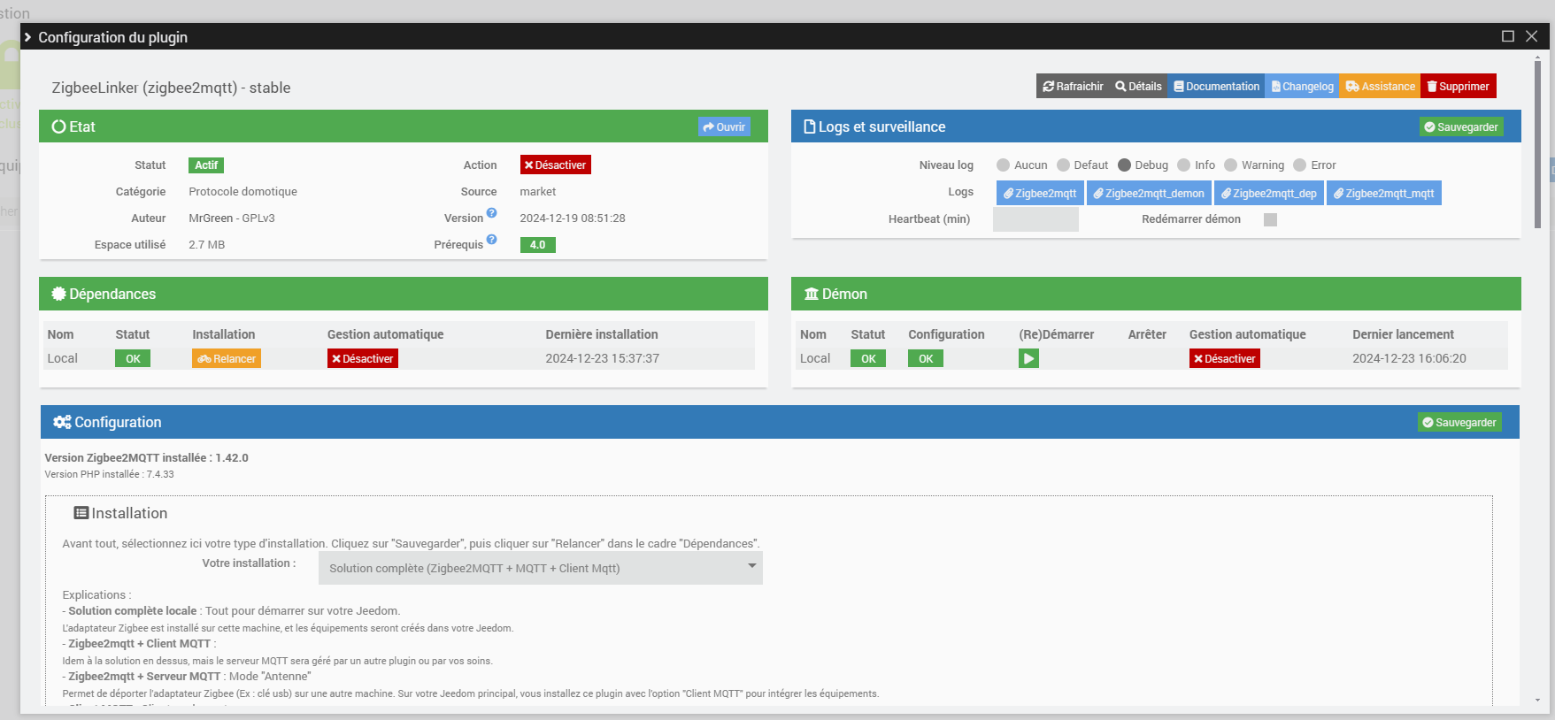

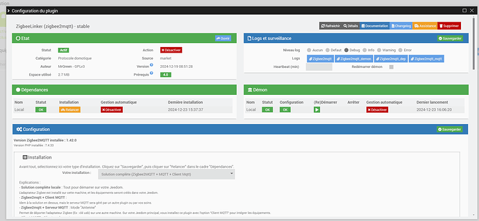

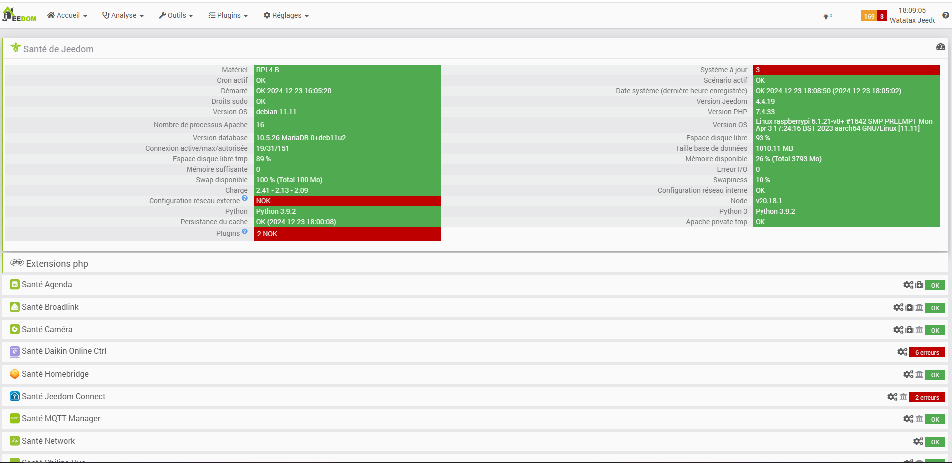

Page santé jeedom. Page configuration du plugin.

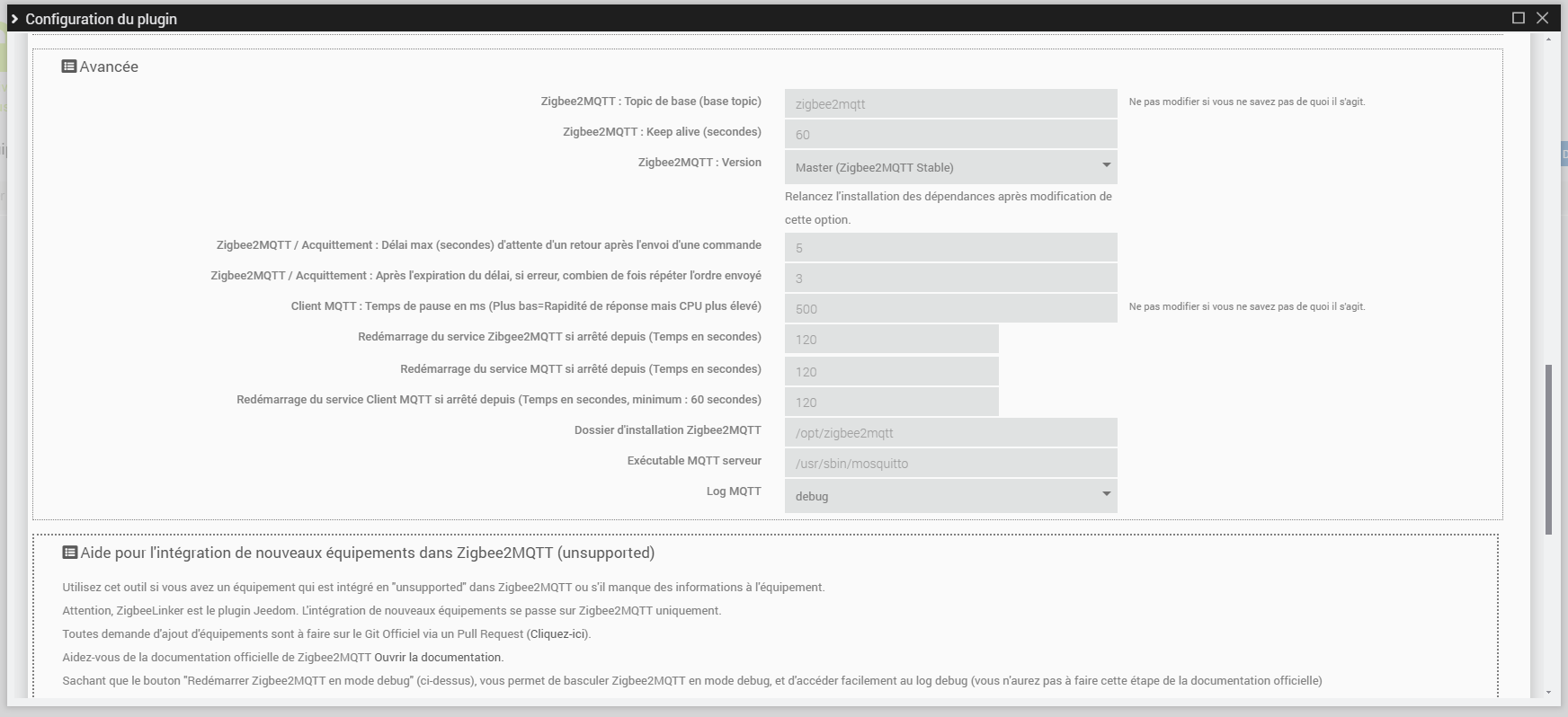

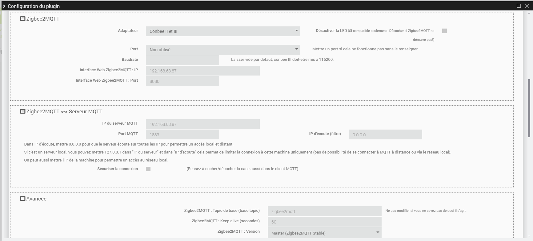

Hello
Alors voici les éléments :
Et enfin voici les logs
Zigbee2mqtt
[2024-12-23 17:31:13] DEBUG  : [Aucun][Client MQTT Local] : Jeedom-->MQTT, topic=zigbee2mqtt/bridge/request/permit_join, json={"value":true,"time":300}

Si je peux aider encore… franchement je ne comprend pas trop. J’avais réussi en bidouillant à installer moi même deconz mais je n’accédais pas à la clé… puis j’ai accédé à l’IHM mais du coup j’ai du changer le port d’accès pour jeedom… puis ça a merdé au fi ldes manip alors j’ai tout remis à 0
As-tu testé en renseignant le port?
Passe le log en debug pour mqttdemon.
Hello
Il me semblait bien avoir essayé mais c’est ok avec le port forcé !
Merci beaucoup de ton aide
