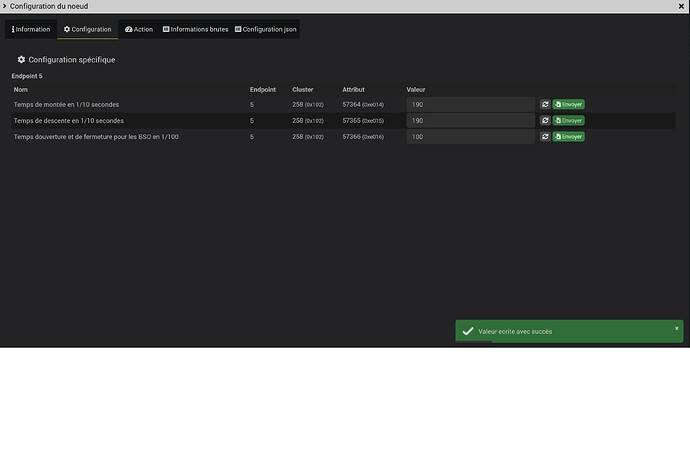

Je viens de compléter mon installation par 4 interrupteurs identiques et je rencontre un soucis : l’intégration se passe parfaitement, mais impossible de changer les temps d’ouverture/fermeture.
Dans la page « configuration », tout se passe bien avec confirmation des valeurs écrites

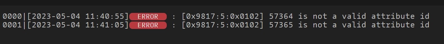

Mais j’ai les erreurs suivantes : log zigbee
Et log http_error :
« [Thu May 04 11:40:41.127750 2023] [access_compat:error] [pid 1935] [client 192.168.1.55:57770] AH01797: client denied by server configuration: /var/www/html/plugins/zigbee/core/config/devices/undefined, referer: http://192.168.1.102/index.php?v=d&m=zigbee&p=zigbee »
Et malheureusement, les valeurs restent celles par défaut (1200 soit 120s) et non celles que j’envoie.
