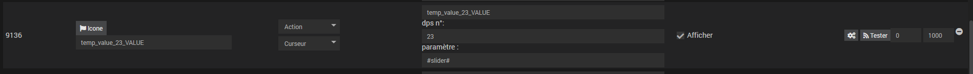

La copie de la commande 9136 de LED Pergolas 1 (identique à la 9274 de LED Pergolas 2) où on voit que la valeur va jusqu’à 1000:

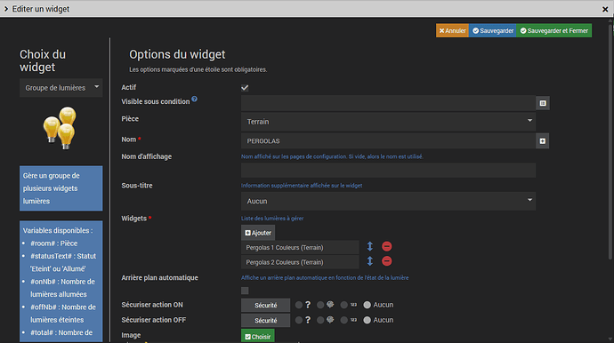

Et la copie du widget Groupe Lumières:
