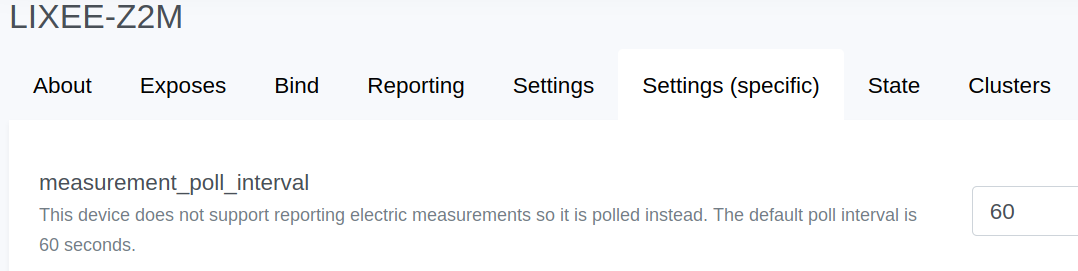

Dans certains cas oui, certains dispositif renvoi des données en polling qui peut être réglable par envoi de commandes.
Je n’ai qu’un exemple sur lixee

C’est faisable sur certains modules. Voici la marche à suivre :
