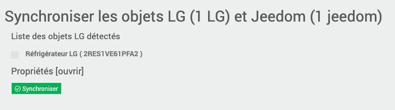

@RGLD , voilà ce que ça donne chez moi pour le frigo Américain, après avoir ajouté manuellement les commandes :

Bon plus de message d’erreur apres avoir encore relancer le démon, mais le plugin me trouve aucun objet LG connecté ou sélectionner quand je clique sur synchroniser
