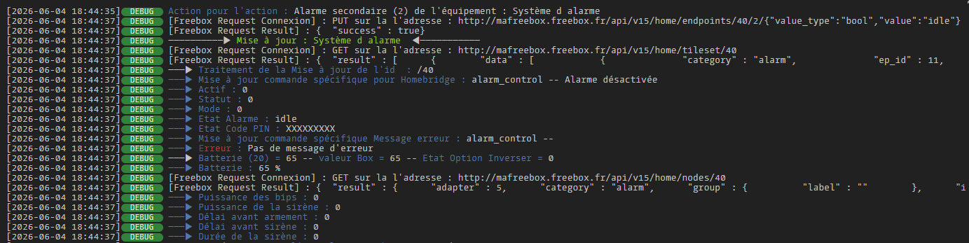

On a bien une remonté mais avec les infos erronée.
La je viens d’activer l’alarme secondaire, et au passage :
[2026-06-04 18:44:37] DEBUG  ───▶︎ Puissance des bips : 0
[2026-06-04 18:44:37] DEBUG  ───▶︎ Puissance de la sirène : 0
[2026-06-04 18:44:37] DEBUG  ───▶︎ Délai avant armement : 0
[2026-06-04 18:44:37] DEBUG  ───▶︎ Délai avant sirène : 0
[2026-06-04 18:44:37] DEBUG  ───▶︎ Durée de la sirène : 0
Ce n’est pas 0 non plus.
