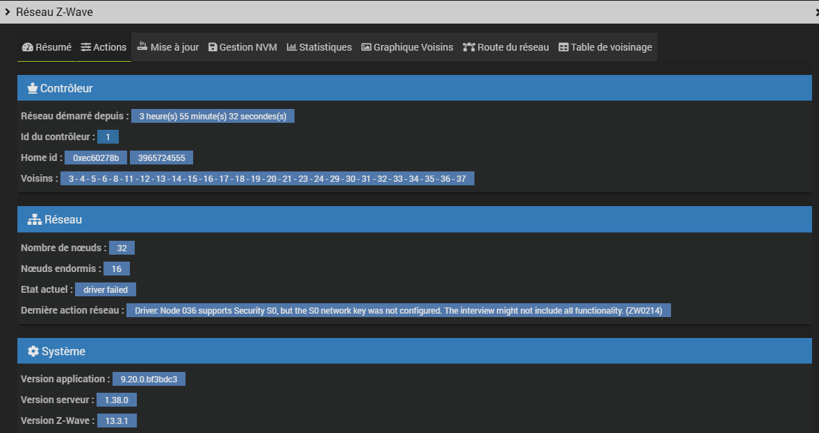

Ci-joint l’état du réseau avec une indication de driver « failed » peut-être cela concerne t’il que le noeud 36.
