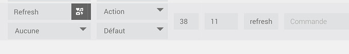

j’ai créé une commande de MAJ
et je vais faire un scenario qui va la lancer, mais c’est pas top…
Je viens de regarder mais je comprends pas trop son usage et le message me fait dire : Touche pas à ca petit con
Aucun nouvelle du support Jeedom, malgré 2 tickets
avec le scenario et la commande de refresh, ca fait le taf mais bon, ca reste une rustine.

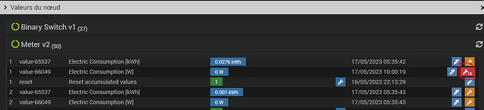

ce qui m’étonne, c’est que vous avez mis le polling sur le PUISSANCE, alors quelle se met à jour toute seule chez moi.
1er CONSO, qui a été mis à jour à 15h avec le refresh lancé par le script
2eme PUISSANCE qui se met à jour toute seul
la puisance c’est une valeur à l’instant T, il faut que ce soit assez précis
la conso, c’est un index qui s’incrémente
