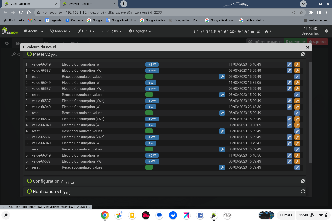

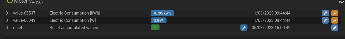

cela fait plusieurs fois que je remarques que des commandes Zwave ne sont pas à jour
Exemple, la consommation d’une prise était à 0
je suis aller dans les valeurs du module zwave, la ligne « Electric Consumption kwh » était bien à 0, j’ai cliqué sur le bouton du refresh et la valeur s’est mise à jour

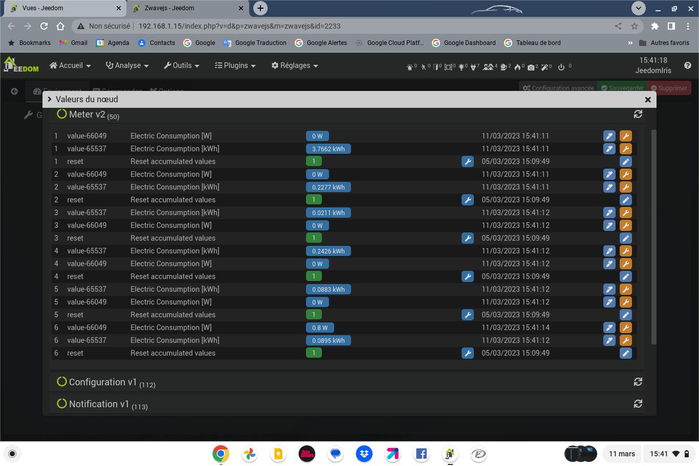

J’ai consulté les valeurs depuis zwaveJS
j’ai fait le bouton de maj

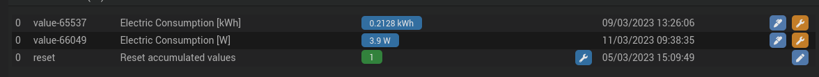

Bonjour, j’ai aussi un multiprise Greenwave, pour l’état ON/OFF et la puissance, c’est OK mais la même soucis avec la conso, elle se met pas à jour
refresh manuel

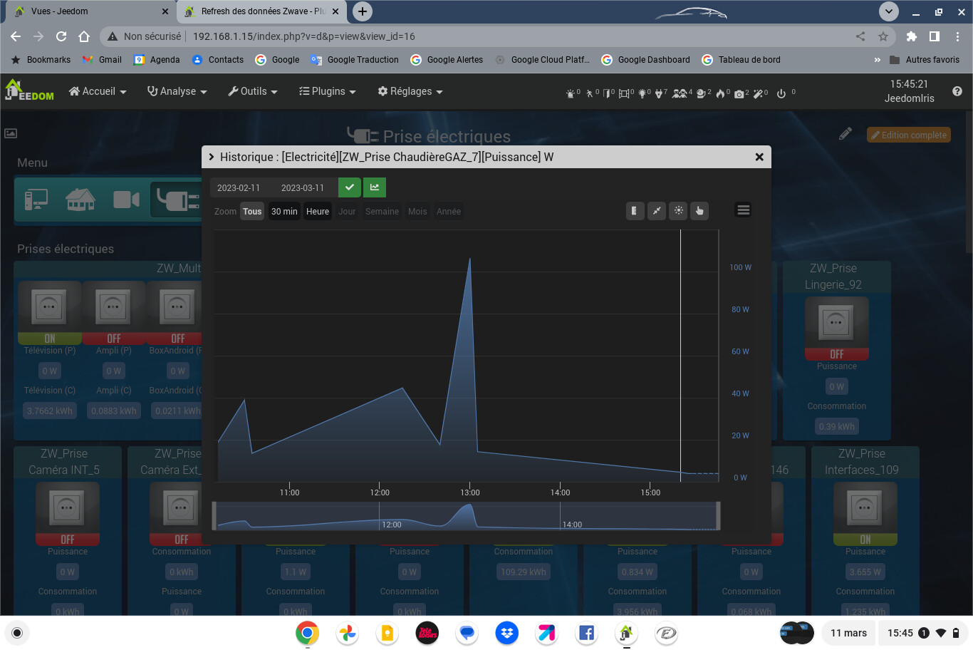

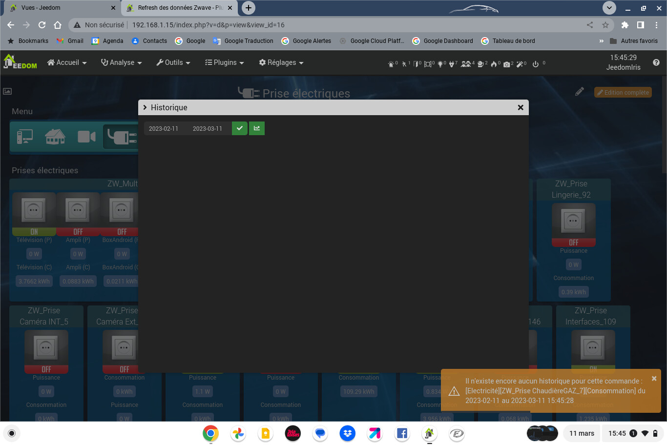

ce matin, j’ai activé l’historique sur la commande PUISSANCE et CONSO d’une de mes prises
PUISSANCE aucun souci, la valeur est mise à jour
CONSO; aucune donnée !!!
Mea culpa, la puissance ce met bien à jour mais pas la conso.
Je dois faire un refresh.
