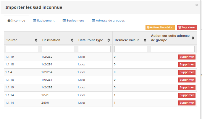

J’ai deux zone Equipement dans l’importation des GAD je vois pas trop la différence.

Dans la fenetre des GAD dont tu a posté un scree on retrouve effectivement 4 onglet
Le premier n’a pas changé, c’est le gad vue par le bus monitor qui ne sont pas configurer sous jeedom
Juste un ajoute pour autorisé l’inclusion ou non, ce qui evite lorsque l’on a une configuration deja faite mais pas complete d’avoir a gere des mise a jours en cache.
Les 3 ongles suivant sont générer apres import d’un knxprod
Les 2 onglets Equipement presente la meme chose de maniere different se sont tous les gad liee a chaque equipement.
La premier sous forme de tableau et le second sous forme d’arboressance
Je pense garder que l’arborescence.
Le dernier c’est l’arborescence des gad

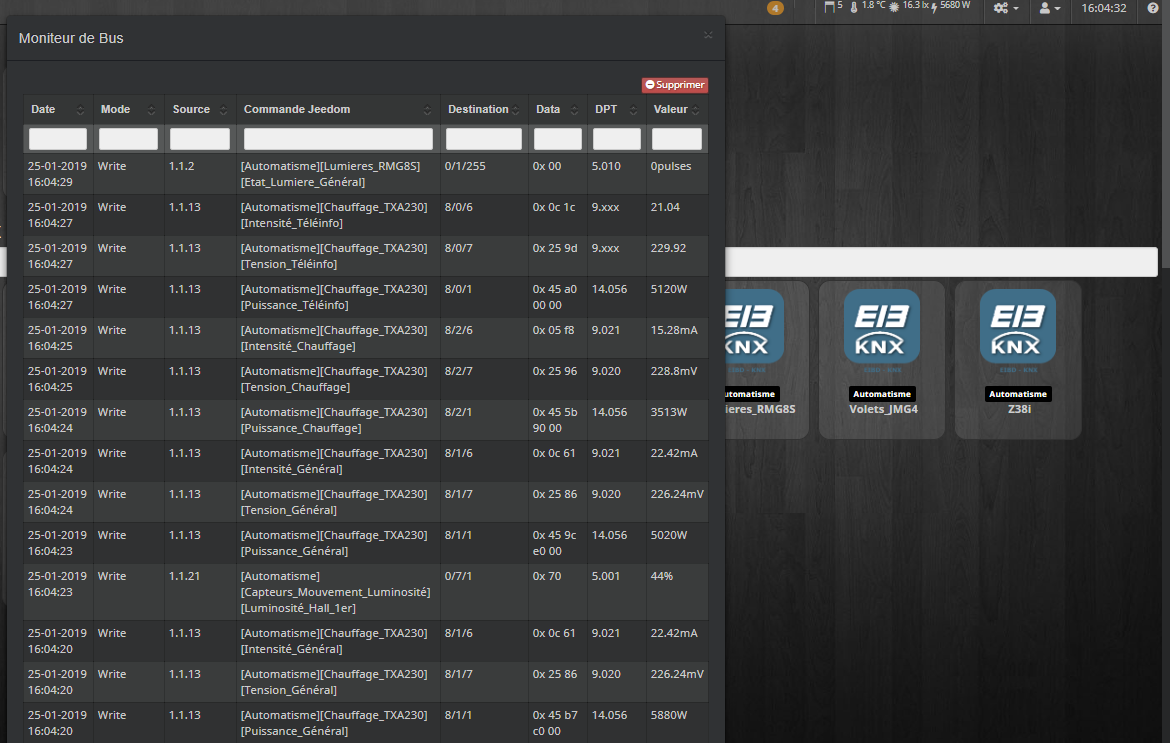

J’ai un petit truc pas pratique le moniteur de bus n’as pas d’assesseur dans sa fenêtre mais c’est tout la page qui s’agrandie.

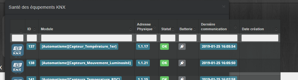

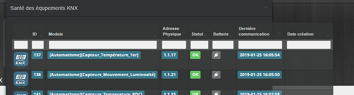

Sur le modal santé aussi petit bug le tableau dépasse
J’ai pris en compte ses remarques pour la release de demain
