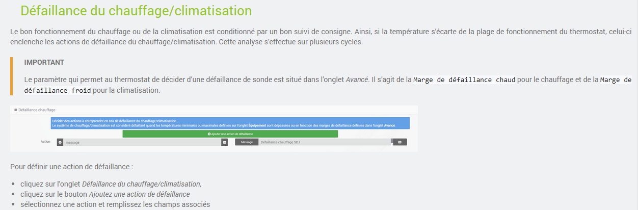

Ensuite tu as la « Défaillance du chauffage » qui permet de contrôler ton actionneur (sur 2 cycles):
Tu as normalement tout pour bien sécuriser/contrôler le thermostat.
Là, je pense qu’il parle plus de la défaillance des sondes (dans l’onglet Equipement). Et c’est la le problème en cas d’usage du mode horsgel par exemple.
On est du coup, obligé de donner, par exemple : 5°C en température minimal si on veut une consigne à 7°C. Donc, en dessous de 5°C, la défaillance de la sonde sera confirmée.
Mais, en cas de consigne (mode) de type confort, supposons 18°C, ce 5°c est bien loins en terme de défaillance.
Du coup, c’est la défaillance du chauffage (Marge de défaillance chaud) qui fait le travail au bout de 3 cycles.
Enfin, c’est ce que je comprend.
Merci , avec @Phpvarious vous avez bien compris les interrogations et y avez répondu :slight_smile: . Avec un mode hors-gel c’est vrai que le paramètre T° mini de défaillance sonde est obligé d’être très loin de la consigne d’un mode eco et confort et pred de son intérêt, mais j’avais oublié le second mode de défaillance avec la marge, qui fera son office correctement !
