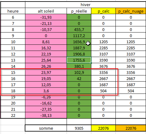

La toiture est plein SUD, le soleil à l’est n’arrive qu’après avoir passé une montagne et se couche derrière une autre montagne à droite… donc mes courbes de production sont plutôt « brutes » en fin de journée…
Par contre, j’ai des soucis…

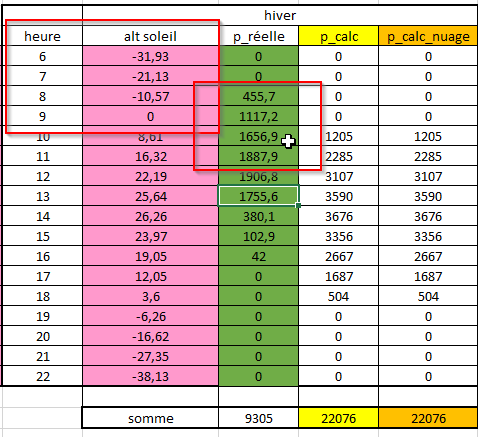

Je récupère l’altitude du soleil (je l’ai fait sur plusieurs sites) et je tiens compte de l’heure d’hiver/été.
Mais du coup, j’ai un angle négatif par rapport à une production que je relève… donc forcément, j’ai un souci.
Si je ne tiens pas compte de l’heure d’hiver/été, déjà je gagne une ligne…
Ensuite, comme je suis en bordure de montagne, le soleil se barre derrière la montagne, là où je n’ai aucune production l’hiver notamment… alors que l’excel en voit une.

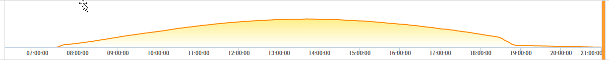

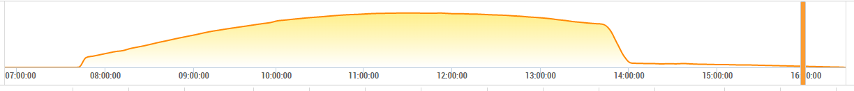

L’hiver, ma courbe est plutôt comme ça :
L’été comme ça :
Bref, du coup, je vois pas trop comment m’en sortir ?
- modifier l’angle du soleil à la main ?
- j’ai tenté de travailler aussi sur les coeffs mais forcément si je touche d’un côté, ça montre trop haut… ou trop bas (été:hiver…).
Bref, une idée ?
