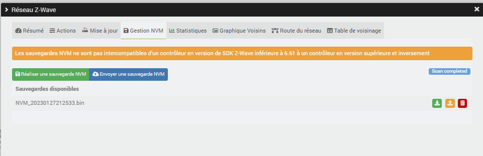

Concernant le zwaveJS :
Depuis la Smart Je passerai par là (sauvegarde sur la Smart et restauration su l’Atlas) à moins qu’une autre méthode plus simple existe.
même sur une clé différente, c’est possible ?
si c’est le cas, alors je passe la clé combee II de la SMART vers l’ATLAS, comme ca, pas d’inclusion à faire et je prends une clé ZOOZ pour le ZWAVE avec backup/restauration.
A vérifier avec la clé de destination. De mon coté je n’ai jamais fais cette manip mais j’ai souvenir que plusieurs post en parlent.
Peut être chercher de ce coté ou attendre d’autres retours.
