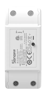

Bon j’ai fait des recherches complémentaires vu que ça m’intriguait et ça existe peut etre sur du sonoff en wifi.
C’est pas ce que je préfère mais bon au moins ça peut te permettre d’avoir une indépendance vis à vis de ton réseau domotique actuel.
Si j’en crois la notice, SONOFF BASICR4 il peut attendre un certain délai avant de s’allumer :
https://www.domadoo.fr/fr/soldes/6873-sonoff-commutateur-intelligent-wifi-basicr4.html
Bon la notice est pas forcément hyper claire mais à 5 euros on peut pas dire que l’investissement soit énorme :slight_smile:
