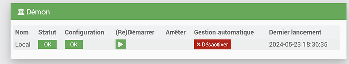

J’utilise les mêmes blocs code pour pallier à la consommation de mémoire de ces plugins, et j’ai remarqué que dans l’interface de gestion du plugin, la date de démarrage ne change pas quand on utilise ce mécanisme.
Vérifie tes logs Broadlink et Xiaomihome, tu devrais avoir des traces
oui c’est bizarre ici lh’heure vient de changer mais elle ne changeait pas …
