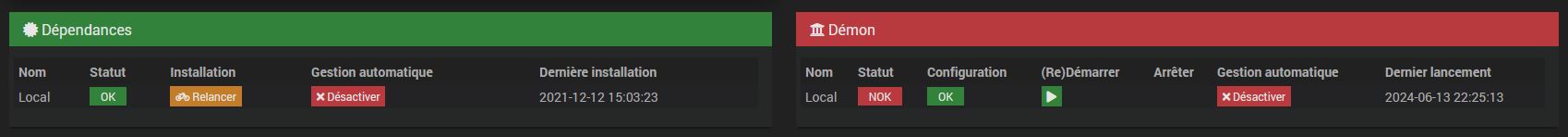

Impossible pour moi de faire fonctionner le plugin RFXcom normalement, depuis la mise à jour de Jeedom 4.4.7 tentée hier.
Quand j’ai fais la mise à jour hier, les dépendances étaient en réinstallation mais n’allait pas jusqu’au bout, dépendances jamais installées et donc Démon NOK.
J’ai fait une restauration 4.4.6 puis j’ai exécuter:
  • UPDATE config set value=0 WHERE key=‹ active ›
    pour désactiver tous les plugins via
  • http://@IP/index.php?rescue=1
    puis
  • j’ai fais la mise à jour 4.4.7
    puis
  • UPDATE config set value=1 WHERE key=‹ active ›
    pour réactiver tous les plugins et là ça fonctionne sauf que, quand je redémarre Jeedom, il est impossible de lancer le Démon RFXcom:
Informations Jeedom
Core : 4.4.7 (V4-stable)
DNS Jeedom : non
Plugin : RFXcom
Version : 2024-06-12 01:02:41 (stable)
Statut Démon : Stoppé - (2024-06-13 22:19:32)
Il manque la page santé et tous les logs

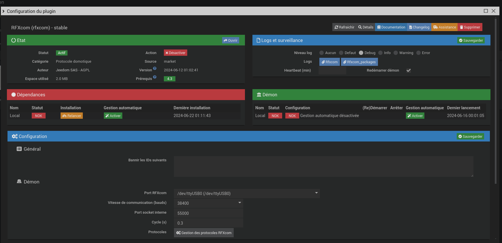

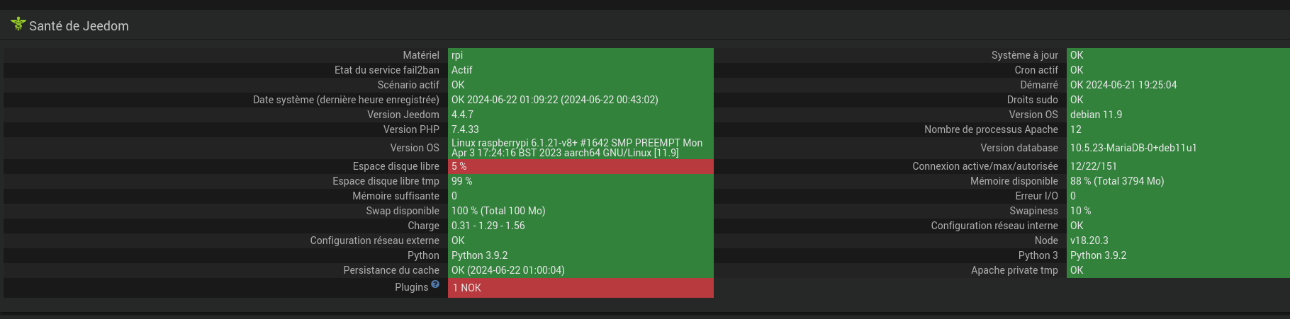

J’ai le même problème depuis aujourd’hui, mise à jour en 4.4.7 et le plugin RFXCOM ne démarre plus.
J’ai fait les maj de l’OS aussi mais pas de changement.
Voici mes screenshots:
Merci d’avance
Voici les logs:
+ sudo python3 -m pip install --force-reinstall --upgrade setuptools Looking in indexes: https://pypi.org/simple, https://www.piwheels.org/simple Collecting setuptools Downloading https://www.piwheels.org/simple/setuptools/setuptools-70.1.0-py3-none-any.whl (882 kB) ━━━━━━━━━━━━━━━━━━━━━━━━━━━━━━━━━━━━━━━ 882.6/882.6 kB 5.3 MB/s eta 0:00:00 WARNING: Error parsing dependencies of gpg: Invalid version: '1.14.0-unknown' Installing collected packages: setuptools Attempting uninstall: setuptools Found existing installation: setuptools 70.1.0 Uninstalling setuptools-70.1.0: Successfully uninstalled setuptools-70.1.0 ERROR: pip's dependency resolver does not currently take into account all the packages that are installed. This behaviour is the source of the following dependency conflicts. gpiozero 2.0.1 requires importlib-metadata~=4.6; python_version < "3.10", but you have importlib-metadata 6.11.0 which is incompatible. gpiozero 2.0.1 requires importlib-resources~=5.0; python_version < "3.10", but you have importlib-resources 6.4.0 which is incompatible. Successfully installed setuptools-70.1.0 WARNING: Running pip as the 'root' user can result in broken permissions and conflicting behaviour with the system package manager, possibly rendering your system unusable.It is recommended to use a virtual environment instead: https://pip.pypa.io/warnings/venv. Use the --root-user-action option if you know what you are doing and want to suppress this warning.
Non je n’en suis pas convaincu. Vos dépendances sont Nok alors que le post initial elles apparaissent OK
De plus sans log il va être difficile voir impossible de comprendre ce qui se passe sur votre machine
Cordialement
Luis
