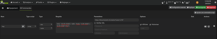

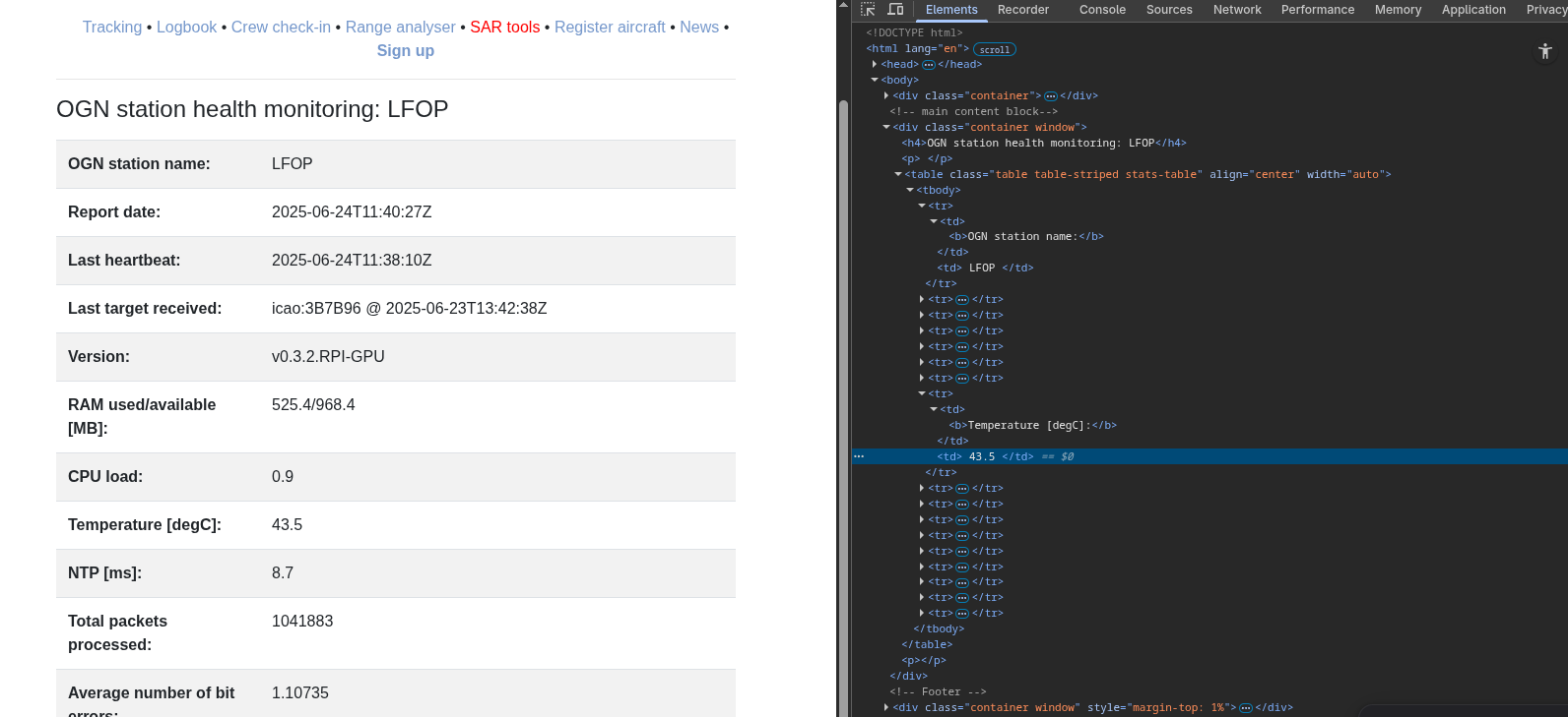

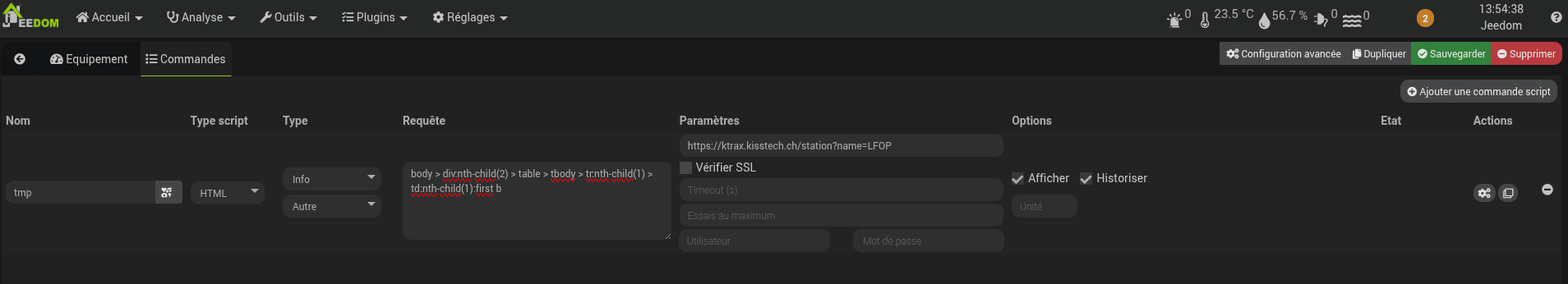

J’ai installé une station de réception de Flarm avec un raspberry, j’aimerai récupérer la température du CPU sur une page Web constituée d’un tableau de valeurs. Ce n’est pas de la domotique mais utiliser un seul système de supervision cela simplifie la vie.
Je n’arrive pas à trouver la bonne requête.

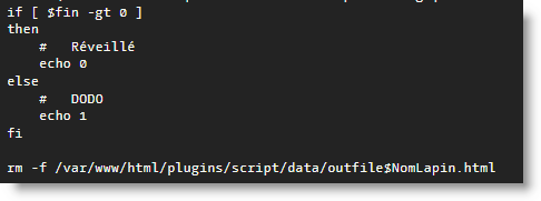

Je récupère moi aussi une info sur une page html mais plutôt par script que via jeedom.
1/ je récupère le html dans un fichier
2/ je parse le fichier à la recherche de la ligne qui m’interesse
3/ je nettoie le retour de ma recherche
4/ je sors du script le booléen selon le résultat

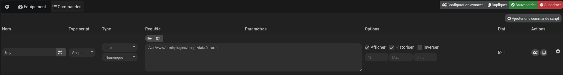

Dans les 2 axes de solutions j’ai choisi le script proposé par Loic.gouraud, chatGPT me proposait du python et des choses trop compliquées.
le script:
root@jeedom:/var/www/html/plugins/script/data# cat xtrax.sh
#!/bin/bash
# Change values here:
SITE="https://ktrax.kisstech.ch/station?name=LFOP"
curl -s $SITE -o /var/www/html/plugins/script/data/outputxtrax.html > /dev/null
sudo echo "$(grep 'Temperature' -A1 /var/www/html/plugins/script/data/outputxtrax.html | awk 'NR==2 {print $2}')"
la commande info:
