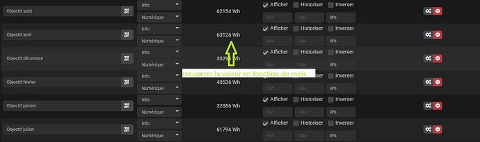

Est-il possible de recuperer la valeur de objectif du mois, du mois en cours sur le plugin beem sur jeedom ?
si oui, comment.

je veus juste recuperer l’info du mois en cours pour l’integré dans mon dashboard.
je pense qu’il faut que je puisse recuperer le scenario sous un virtuel qui me permettra de l’afficher.
