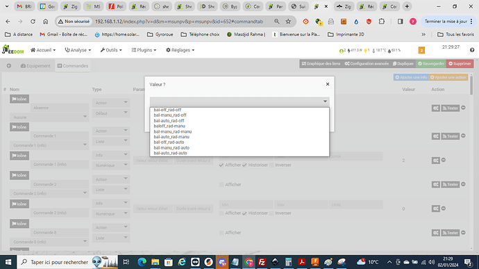

Etant encore un peu débutant, sais tu comment je dois m y prendre pour réaliser mon virtuel avec une commande en liste comme la mienne
(#[Solaire][MsunPV][Commande 1 (info)]# == 1 || #[Solaire][MsunPV][Commande 1 (info)]# == 4 || #[Solaire][MsunPV][Commande 1 (info)]# == 7) = marche forcée donc état 1
(#[Solaire][MsunPV][Commande 1 (info)]# == 1 || #[Solaire][MsunPV][Commande 1 (info)]# == 4 || #[Solaire][MsunPV][Commande 1 (info)]# == 7)?1:0
Et tu déclares ton virtuel comme un numérique
tu m as perdu …Lol
je fait un virtuel pour la marche manuel et un scenario qui si commande (#[Solaire][MsunPV][Commande 1 (info)]# == 1 || #[Solaire][MsunPV][Commande 1 (info)]# == 4 || #[Solaire][MsunPV][Commande 1 (info)]# == 7) alors virtuel marche forcée a 1 sinon 0
J ai tout bon?
Tu peux mettre ce que je t’ai donné directement dans le champ « Etat » du plugin SuiviConso. C’est une condition si alors sinon
Et tu fais pareil pour le routage:
(#[Solaire][MsunPV][Commande 1 (info)]# == 2 || #[Solaire][MsunPV][Commande 1 (info)]# == 5 || #[Solaire][MsunPV][Commande 1 (info)]# == 8)?1:0

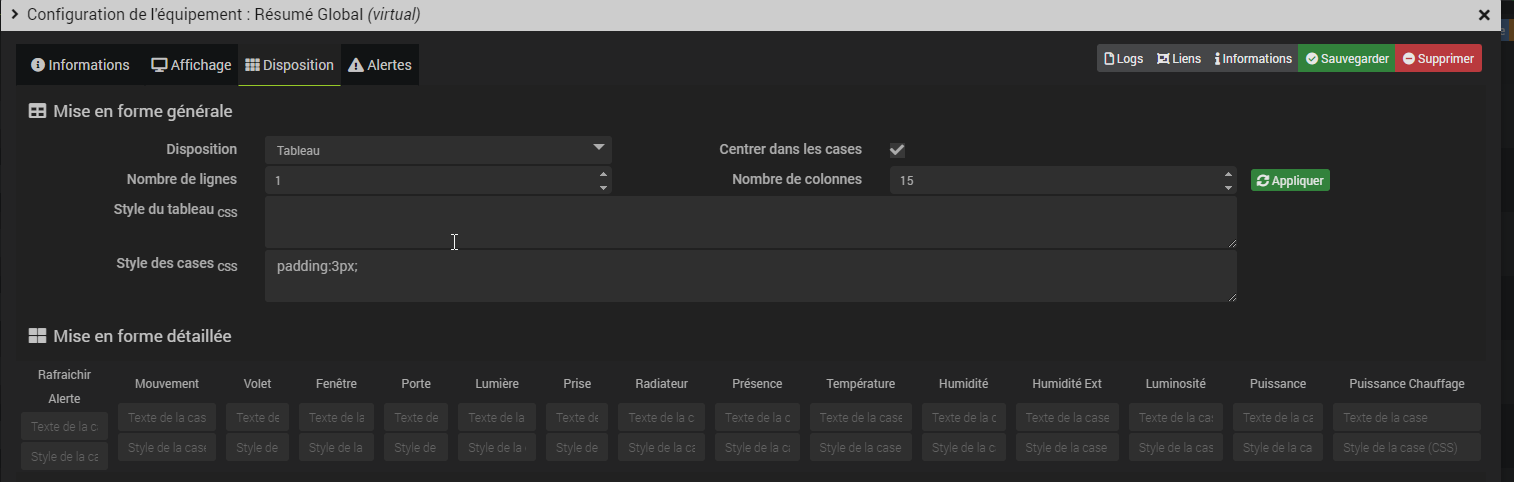

Tu peux faire un tableau de virtuel:
ok je vais regarder cela et l adapter pour Jeemate que j utilise le plus souvent

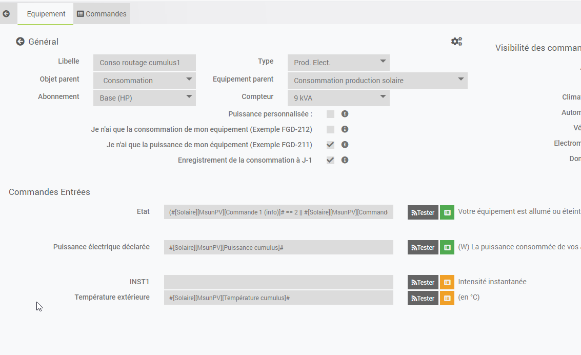

J ai recréé les équipements en question; apparemment la marche forcée fonctionne mais je suis en HP alors que je devrai être en HC et je n ai pas réussi a régler le variateur de puissance afin d avoir la puissance instantanée du cumulus …
Si tu peux jeter un coup d oeil et verifier
Je t envoi en MP l accés

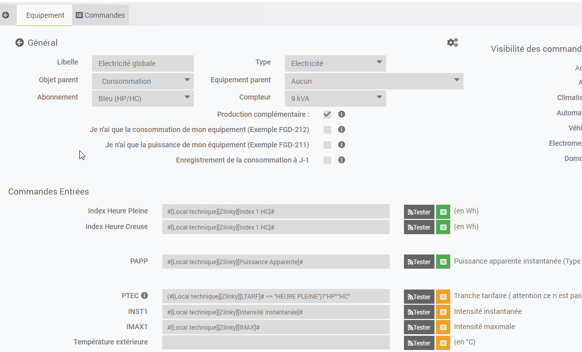

Pour ton problème d’HP HC ta commande info PTEC du zlinky ne donne aucune info. C’est je pense la commande LTARF qu’il faut utiliser.
J’ai corrigé la config comme celle-ci:
Pour le routage cumulus, pourquoi as tu coché J-1
Il faudrait aussi que tu renseignes un prix pour la catégorie Elect Prod
Tout d abord merci beaucoup d avoir prit le temps de m aider , c est très gentil de ta part
J ai bien prit note de ta config
Je pensais qu il fallait cocher J-1 afin d avoir la conso de la veille mais peut être que c’est en fait afin d avoir la conso uniquement de la veille…
  • Pour le parent élec prod, il d agit de ma production solaire, c est bien comme cela qu il faut indiquer ?
  • Pour le prix j indique seulement prix du kWh en HP, c est seulement pour avoir un idée de l argent économisé…?
  • afin d avoir une idée de l énergie routé vers mon cumuls, j ai créé un équipement routage cumulus qui est un enfant de ma production solaire afin de n avoir pas de décompte sur mon électricité générale ?

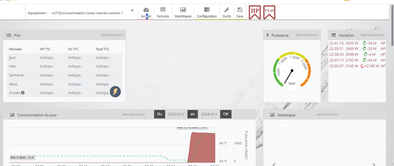

    Enfin comment puis je configurer mon baromètre de puissance instantanée de mes équipements afin d avoir une visu de la puissance instantanée ?
    En te remerciant par avance
    Très belle journée à toi
edit: afin d être cohérent avec les équipements dont la puissance est exprimée en W, et comme tu m avais préconisé, n est il pas préférable d indiquer la puissance en W de la pince ampèremétrique de mon routeur qui est prit a l entrée de mon linky en lieu et place de la puissance apparente ?
Cela sert à ça:
Oui ta config me parait très bien
Oui c’est bien cela. Par contre étant donnée que tu est en tarif HP/HC, moi j’aurais mis en mode HP/HC pour avoir une comparaison cohérente avec ta consommation. Mais ce n’est qu’un avis
Oui, c’est très bien
Là, je ne vois pas trop ce que tu veux faire
Si je pense que ce serait mieux et plus cohérent visuellement.
