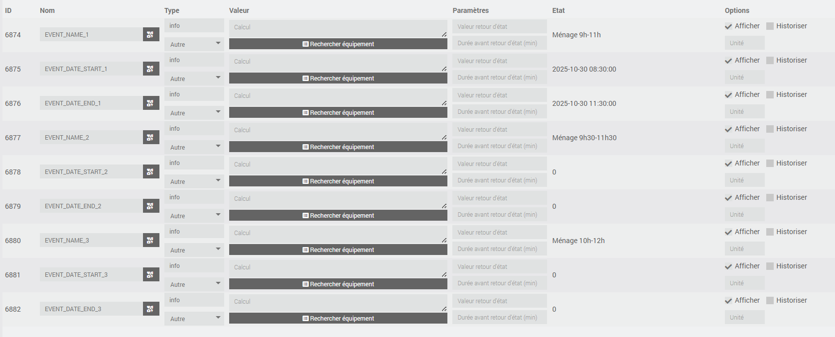

J’ai créé un virtuel sans changer les noms, et le scénario en remplaçant les chemins des commandes par celles de mon virtuel, mais cela ne fonctionne que partiellement.
En effet, le premier event du virtuel ressort une date, mais pas la prochaine échéance, et les 2 second events sont incohérents, et n’ont pas les dates de début et de fin.
Screen du virtuel :

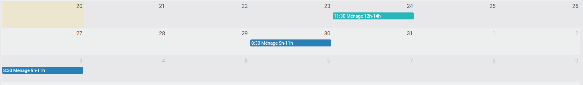

Screen planning d’octobre :

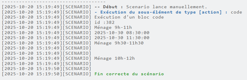

Log :
Est-ce quelqu’un aurait une idée du problème ?

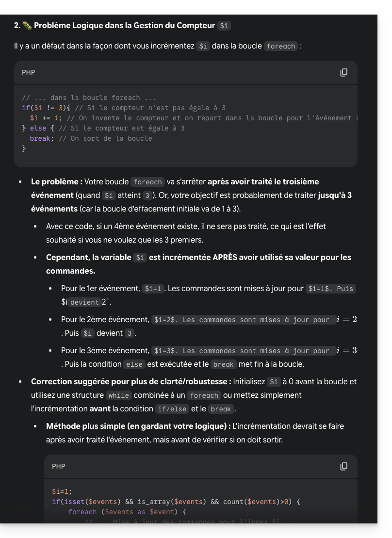

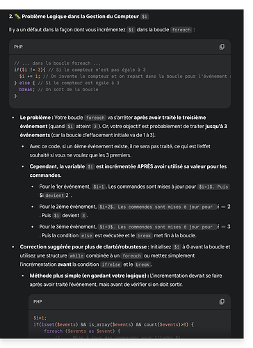

ma maitrise est également limitée mais gemini semble conduire sur une piste qui m’avait aussi posé problème sauf erreur (j’ai changé de système entretemps, je t’en parlerai si tu veux, mais cela ne convient que si tu ne désires pas avoir des actions & notifs longtemps à l’avance, dans mon cas, on est sur du 6-7 jours à l’avance max…)
bref, d’abord gemini parle des accents et des espaces, cela peut etre une raison… mais je crois pas que ca m’avait impacté. mais surtout gemini mentionne la partie de la boucle, et qui semble correspondre aux symptomes dont tu parlais:
tu as la possibilité de soumettre ton code à une IA pour diagnostic?

En fait le programme est correct, mais il donne la prochaine échéance des 3 premiers évènements de l’ID, et non pas les 3 prochaines échéances.
Dans mon cas, j’ai 14 événements, et seulement le 1er et le 7eme comporte actuellement des occurrences, donc le code ne trouvait rien pour les événements 2 et 3… Ce qui est normal !
J’ai donc modifié le code pour avoir 14 boucles (et rajouté les commandes qui vont bien dans le virtuel), ce qui me permet d’avoir la prochaine échéance de chaque évènement.
Mon besoin était de savoir si une occurrence a lieu le lendemain. Donc j’ai rajouté 14 tests pour savoir si une des 14 prochaines échéances a lieu demain.
