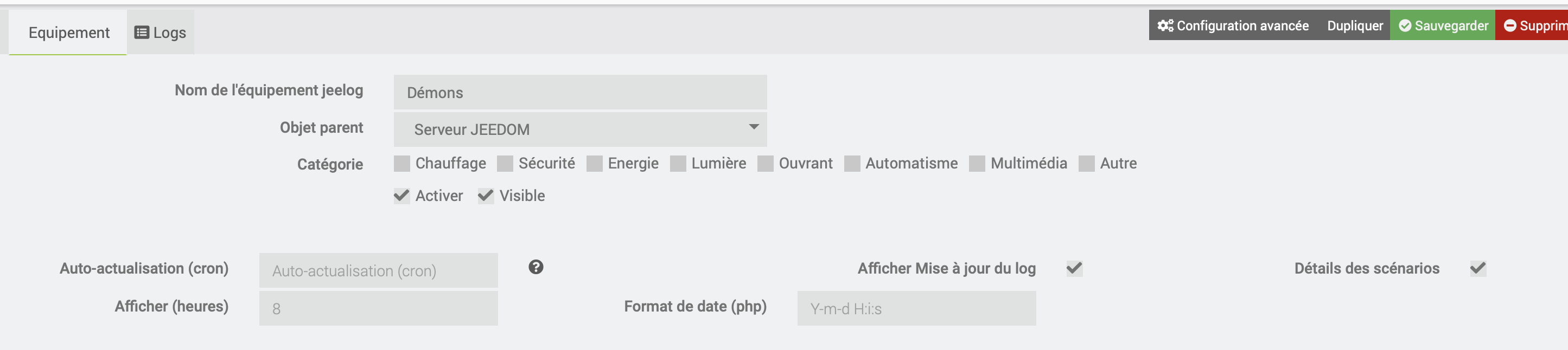

J’ai créé un équipement dans jeelog et coché détails des scénarios

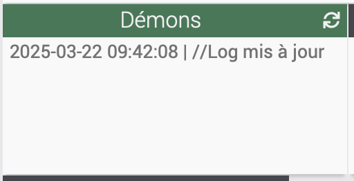

Dans jeelog, je n’ai que l’heure d’actualisation :
Capture d’écran 2025-03-22 à 09.42.19
Jeedom 4.4.19
Debian 12
Jeelog 2024-10-11 14:16:08
