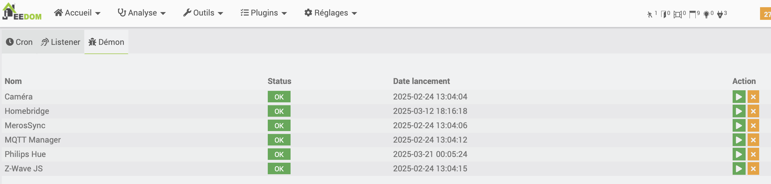

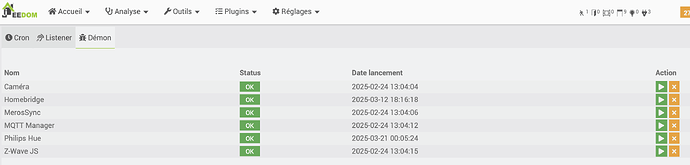

Je souhaite récupérer l’info de la date des derniers lancements des démons de mon jeedom dans un virtuel (ou autre) pour afficher dans un design.
Menu Réglages-Système-Moteur de tâches-Démon
Je n’ai pas trouvé ou récupérer cette info, merci d’avance.
