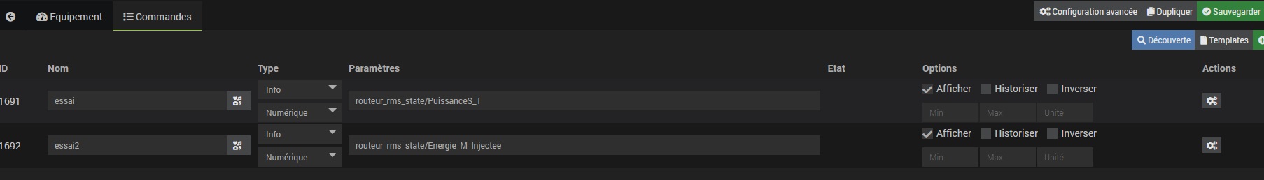

Mais je ne comprends pas comment creer let paramétrer les commandes pour récupérer les infos.
Commandes info : il suffit d’indiquer le topic complet.
Pour exemple, si vous mettez toto/1, tous les messages sur le topic test/toto/1 seront automatiquement écrits sur la commande en question. Le système est capable de gérer les champs de type json, dans ce cas il faut mettre toto/1/key1 ou toto/1/key1/key2 pour descendre d’un niveau.
Donc faudrait pas mettre dans la commande info un truc du genre ?
routeur_rms_state/1/PuissanceS_T ??
Je ne vois pas de « 1 » dans le chemin des topics
Le « 1 » de la doc était juste un exemple, ca aurait pu être xyz.

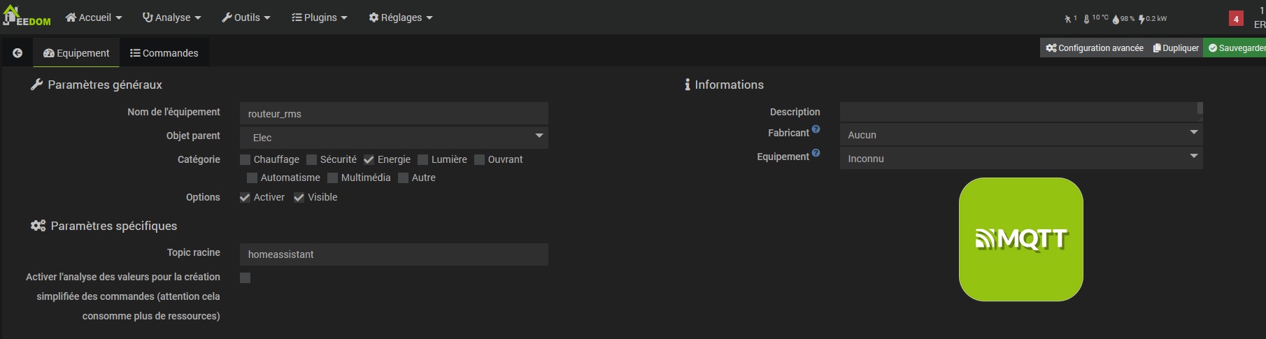

Par contre je me demande si le plugin test pas un truc sur « homeassistant » et du coup je ne sais pas si avoir un équipement en manuel avec ce topic ca fonctionne d’où ma dernière question.
ah non compris, c’est parce que vous avez mis « jeedom » du coup le plugin essaie de mettre à jour des équipements jeedom car « jeedom » c’est ce qui est config ici:
il faut éviter des topic trop générique comme jeedom ou homeassistant,
=> mettez le nom de votre matériel comme root topic.
