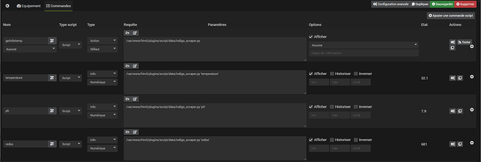

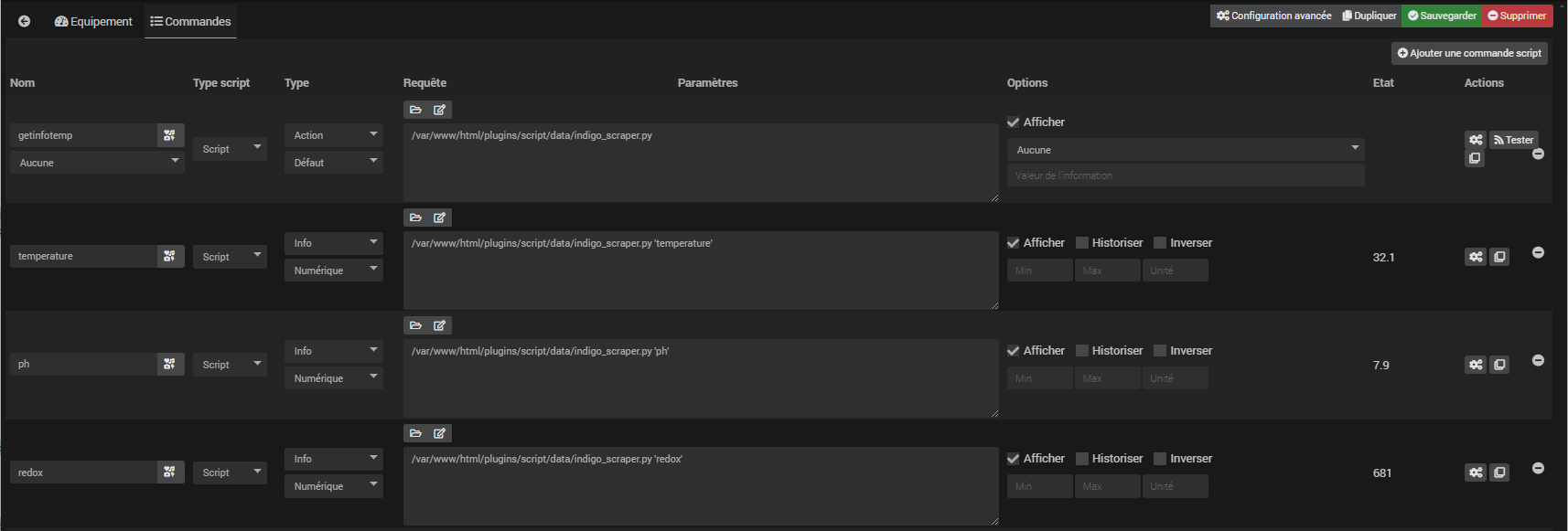

bon voila j’ai réussi a avoir les infos température, PH et Redox .

    if len(sys.argv) > 1:
        requested_data = sys.argv[1] # L'argument passé au script (ex: "temperature")
        authenticated_session = login_to_myindygo()
        if authenticated_session:
            pool_data = get_pool_data(authenticated_session)
            if pool_data:
                if requested_data in pool_data:
                    print(pool_data[requested_data])
                else:
                    print("N/A") # Ou une autre valeur par défaut pour Jeedom
            else:
                print("N/A") # Si aucune donnée n'est récupérée
        else:
            print("N/A") # Si la connexion échoue
    else:
        # Comportement par défaut si aucun argument n'est fourni (optionnel, mais utile pour le debug)
        print("Veuillez spécifier le type de donnée à récupérer (ex: temperature, ph, redox).")
        sys.exit(1)
