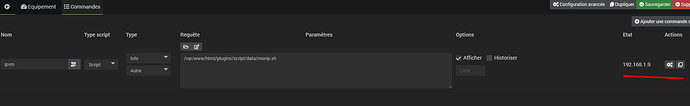

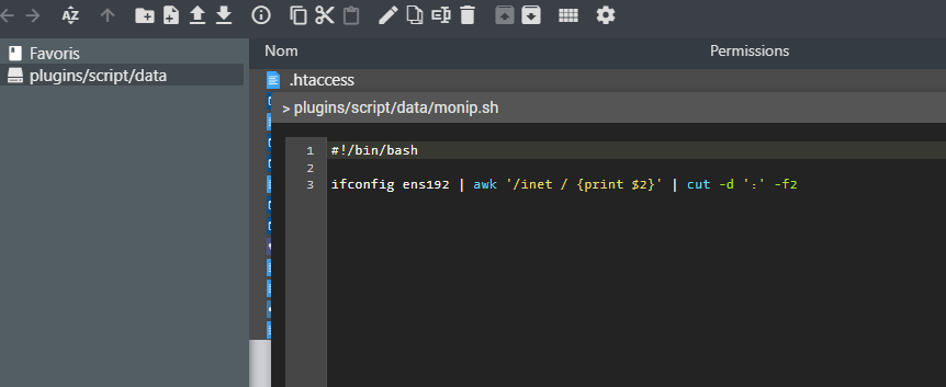

Je t’ai dit de créer un script bash et tu l’appelles

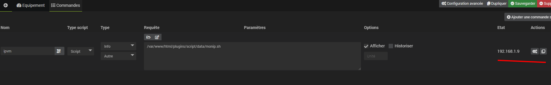

Et cela fonctionne très bien !
