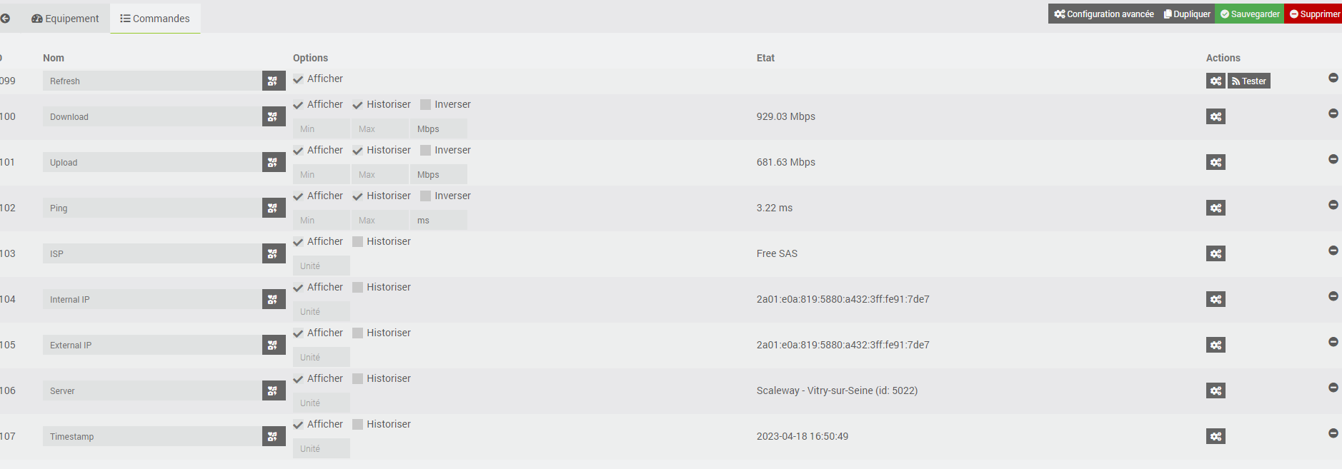

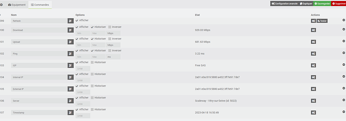

tu peux installer le plugin Speedtest by Ookla (gratuit)
Tu aura acces à une commande de type information avec ton IP local :
et d’autres informations utiles (comme ton adresse IP publique / Débit up et down) …
Ceci étant dit, il est FORTEMENT conseillé de fixer l’adresse IP de ton Jeedom, via les paramètres LAN de ta box / ton routeur !!! Elle sera donc toujours la même et connue …
Pour la retrouver : idem - voir dans ta box / routeur.
Merci Henri. Speedtest by Ookla retourne l’ipv6 et non l’ipv4.
L’ipv6 je l’avais déjà avec http://ip.me dans le plugin script. Mais en fait cela me suffira.

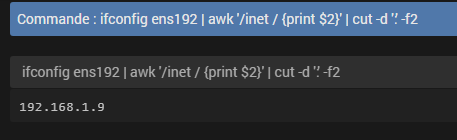

Tu peux faire un script sous Jeedom avec le plugin script qui lance un bash avec cette commande
ifconfig eth0 | awk '/inet / {print $2}' | cut -d ':' -f2
Tu auras l’ip

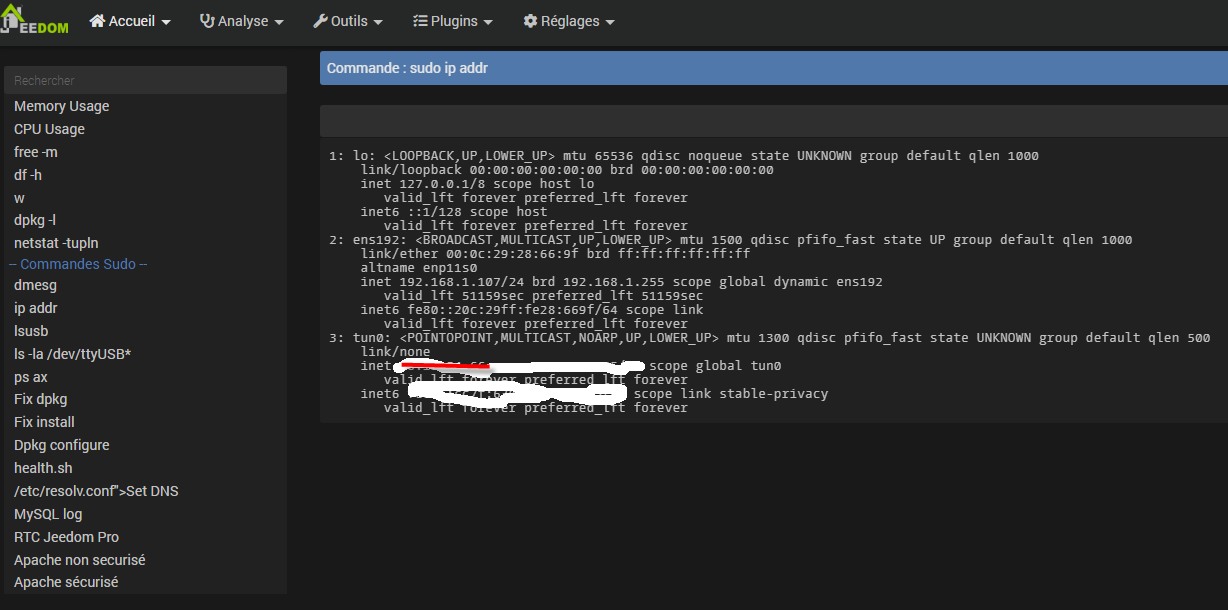

Verifie toutefois que c’est bien sur eth0. Moi en VM c’est sur ens192 par exemple
Mais ca te retourne juste l’ip
Donc un script bash lancer depuis le plugin script et le tour est joué

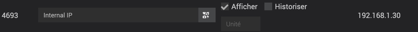

Tu as regardé ma photo ?
Il y a bien écris « Internal IP » = 192.168.1.30 !!
(le plugin retourne les deux)

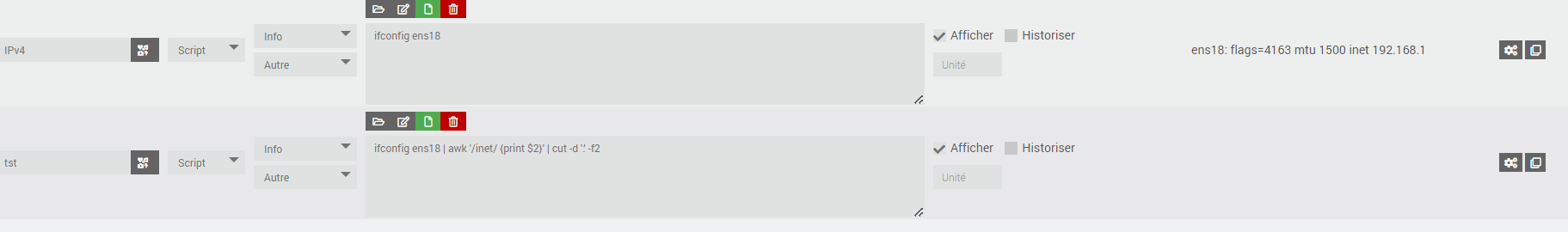

J’ai compris le principe mais le retour est vide:

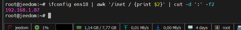

mais ta commande marche en ssh…

Ha oui, en effet
Tu dois avoir un bug !
J’ai ça :
et tes deux adresse sont les mêmes !
Peut-être refaire le virtuel !..??

Ok, après un changement des droits d’exécution du script c’est tout bon ! Merci encore.
Pour la création du script je n’avais pas percuté. Je pensais qu’il fallait écrire le script dans la partie requête de la commande. En plus la commande « ifconfig ens18 » fonctionnait !!!

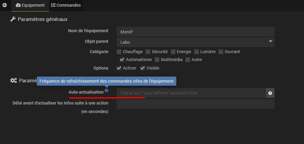

Autre point, je pensais que l’appel au script (via la commande du plugin) lançait l’écution du script, mais non. Pour exécuter le script il faut lancer la commande « Rafraichir »…
D’après ce que je comprends le script est exécuté lors de sa sauvegarde et lors du refresh mais pas quand on lance la commande du script. Mais je m’en suis sorti !
